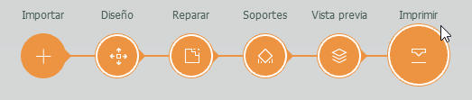

El último paso en el flujo de trabajo de Print Studio depende de la existencia de una impresora conectada. Con una impresora conectada, la barra de preparación aplica la etiqueta Imprimir al último paso del flujo de trabajo.

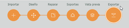

Si no hay impresoras conectadas, la barra de preparación aplica la etiqueta Exportar al último paso del flujo de trabajo.
Si conecta una impresora, la barra de preparación reemplaza Exportar con Imprimir. Sin embargo, no se preocupe. También puede exportar el modelo para la impresión en el paso del flujo de trabajo Vista previa.

  3. En la barra de preparación, haga clic en el último paso del flujo de trabajo: o bien Imprimir si la impresora está conectada para iniciar la impresión, o bien Exportar para crear un archivo de impresión.

  1. Si es preciso, en la barra de preparación haga clic en Exportar.
