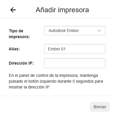

    • Para conectarse a una impresora de red, haga clic en Conectar. Se abre la página web Añadir impresora.
      Seleccione un Tipo de impresora y proporcione un Alias que la impresora pueda reconocer.
      Especifique la Dirección IP de la impresora y haga clic en Enviar.

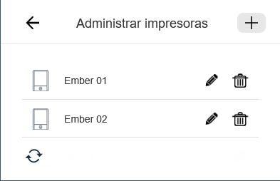

Administrar impresoras
Una vez que haya añadido una impresora, podrá cambiar el Alias o desconectarla.
  1. En la esquina superior izquierda, haga clic en el icono del tipo de impresora.
    Se abre el cuadro de diálogo Impresoras.
  2. En la parte superior la lista de impresoras conectadas, haga clic en el icono Editar.
    Se abre la página web Administrar impresoras.
  3. Para la impresora que desee usar, utilice uno de los métodos siguientes.
    • Para cambiar el alias de una impresora, pulse el icono Editar , modifique el Alias y haga clic en Enviar.
      Nota: Las impresoras New Matter MOD-t y Printrbot ofrecen más parámetros de configuración en la página web Administrar impresoras.
    • Para desconectar una impresora, haga clic en el icono Eliminar.
    Consejo: También puede utilizar la página web Administrar impresoras para añadir una impresora de red.

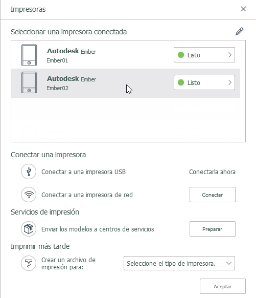

Seleccionar una impresora conectada diferente
Si tiene acceso a varias impresoras conectadas, puede alternar entre ellas.
  2. En el lado izquierdo de la lista Seleccionar una impresora conectada, haga clic en el nombre de la impresora deseada.
    Importante: Solo puede seleccionar la impresora si hace clic en su nombre. No se selecciona la impresora haciendo clic en el botón de estado de la derecha, sino que se abre la página web Estado de la impresora.
  3. Haga clic en Aceptar.
    La impresora seleccionada ahora aparece indicada.

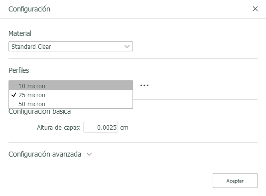

Seleccionar un perfil de impresión predefinido diferente
Cada impresora tiene perfiles de impresión predefinidos que contienen ajustes recomendados que se pueden utilizar para acelerar la impresión. Los perfiles de impresión predefinidos se pueden crear para distintas calidades de salida como, por ejemplo, buena, mejor, la mejor. Cuanto más fino es el grosor de la capa, más detallado será el objeto impreso. Los perfiles de impresión predefinidos no se pueden modificar. Si desea un perfil diferente, debe crear uno personalizado.
  1. En la esquina superior izquierda, haga clic en el icono Configuración.
    Se abre el cuadro de diálogo Configuración.
  2. En la lista desplegable Seleccionar perfil de impresión, seleccione el perfil de impresión predefinido que prefiera.

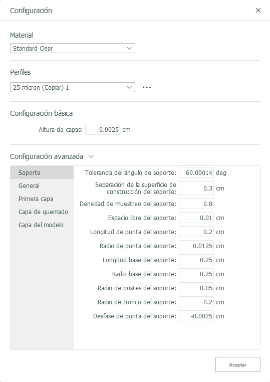

  3. Si lo desea, puede revisar los valores predefinidos del perfil haciendo clic en Configuración avanzada.
  4. Haga clic en Aceptar.

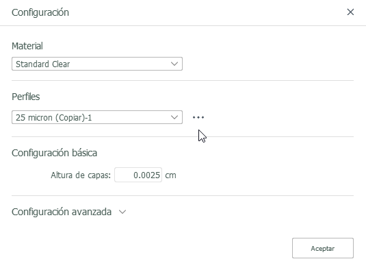

Crear un perfil de impresión personalizado
Puede modificar la configuración de un valor predefinido existente para crear un perfil de impresión personalizado. Si guarda la escena como archivo 3PS, el perfil de impresión personalizado se guarda con todos los modelos. Esto le permite compartir la escena y la configuración al mismo tiempo.
Importante: La instalación de una versión más reciente de Print Studio eliminará todos los perfiles de impresión personalizados que se hayan creado en versiones anteriores.
  2. A la derecha de la lista desplegable Perfiles, haga clic en el icono Administrar perfil.
  3. Seleccione Duplicar perfil.
    Se crea una copia del perfil de impresión predefinido.
    Consejo: El cambio de cualquier Configuración avanzada de un perfil de impresión predefinido crea automáticamente una copia del perfil predefinido.
    Si lo desea, seleccione el título del perfil de impresión que se ha copiado y escriba un nombre más adecuado.
  4. Haga clic en Configuración avanzada y cambie los valores de los parámetros que desee.
  5. Haga clic en Guardar.

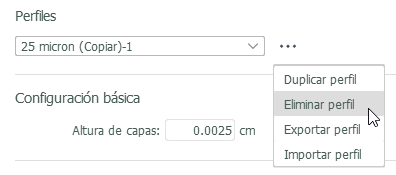

  6. Cree tantos perfiles de impresión personalizados como desee hasta que encuentre la configuración preferida. A continuación, puede eliminar perfiles no deseados haciendo clic en el icono Administrar perfil () y seleccionando la opción Eliminar perfil.
    Consejo: Cree tantos perfiles de impresión personalizados como desee hasta que encuentre la configuración preferida. Puede eliminar los perfiles personalizados no deseados haciendo clic en el icono Administrar perfil () y seleccionando Eliminar perfil. Los perfiles de impresión predeterminados no se pueden cambiar ni eliminar.
  3. Utilice uno de los métodos siguientes.
    • Para exportar un perfil de impresión, seleccione Exportar perfil y, a continuación, asigne un nombre al archivo y guárdelo.
    • Para importar un perfil de impresión, seleccione Importar perfil. Busque, seleccione y abra el perfil de impresión. El archivo importado se convierte en el perfil de impresión actual.
