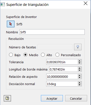

Referencia del cuadro de diálogo Triangulación
Superficie de Inventor
La superficie que se va a triangular. Puede utilizar la flecha de selección para seleccionar otra superficie del modelo que sustituya a la superficie seleccionada.
Número de facetas
Un cuadro de solo lectura que muestra el número de facetas (bordes de polígono) generadas en la superficie mediante la configuración de triangulación actuales del cuadro de diálogo.
Vista previa
Muestra los resultados de la triangulación en la ventana de la aplicación.
Valores predefinidos
Defina los valores de triangulación para predefinir los niveles que siempre serán iguales, independientemente del tamaño de la superficie.
  • Bajo: diseñada para dar prioridad al rendimiento sobre la calidad.
  • Medio: diseñada para equilibrar el rendimiento y la calidad.
  • Alto: diseñada para dar prioridad a calidad sobre el rendimiento.
  • Personalizado: indica que se han introducido valores de triangulación propios en el cuadro de diálogo.
Tolerancia
La distancia máxima que la faceta se puede desviar de la superficie suave. Los valores más bajos aumentan el número de facetas y el tiempo de procesamiento.
Longitud de borde máxima
La longitud de borde máxima en centímetros de cualquier triángulo de la malla. El valor cero indica que no hay máximo. Por lo general, debería empezar con valores entre dos y cinco.
Relación de aspecto
La relación máxima entre la longitud y la altura que puede tener un triángulo. Esto ayuda a evitar triángulos finos y largos. El valor cero indica que no hay máximo. Autodesk recomienda comenzar con un valor de cuatro.
Desviación normal
La desviación máxima entre las normales de vértice adyacentes; es decir, el ángulo entre las normales. El valor cero indica que no hay máximo.
