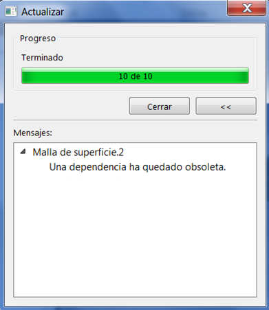

Durante las actualizaciones, se mostrará un cuadro de diálogo que proporciona información sobre el progreso y mensajes de error, si procede. También puede ver estos mensajes de error colocando el cursor sobre los elementos del navegador de TruPlan.
