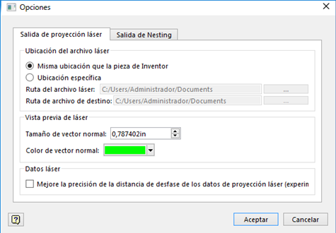

Salida de proyección láser
Utilice esta ficha para definir los valores por defecto de la salida de datos de proyección láser.
- Ubicación del archivo láser
- Defina las ubicaciones de archivo por defecto de la salida de TruLaser; por ejemplo, el disco duro de un equipo que está conectado a un proyector láser. En el caso de los archivos LPT, debe establecer las rutas del láser y el objetivo (datos de herramienta) por separado.
- Vista previa de láser
- Configure los ajustes de la vista previa para el cuadro de diálogo Datos de proyección láser.
- Tamaño de vector normal: si se activan los vectores, defina un valor apropiado para el modelo; los modelos grandes necesitan un vector de mayor tamaño.
- Color de vector normal:: el color del vector normal; la mayoría de los proyectores utilizan el verde para las proyecciones.

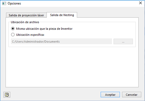

Salida de anidación
Utilice esta ficha para definir los valores por defecto de la salida de datos de anidación.
- Defina la ubicación de archivo por defecto para la salida de TruNest; por ejemplo, la ubicación en la que el sistema TruNest espera los datos de pieza de entrada.
