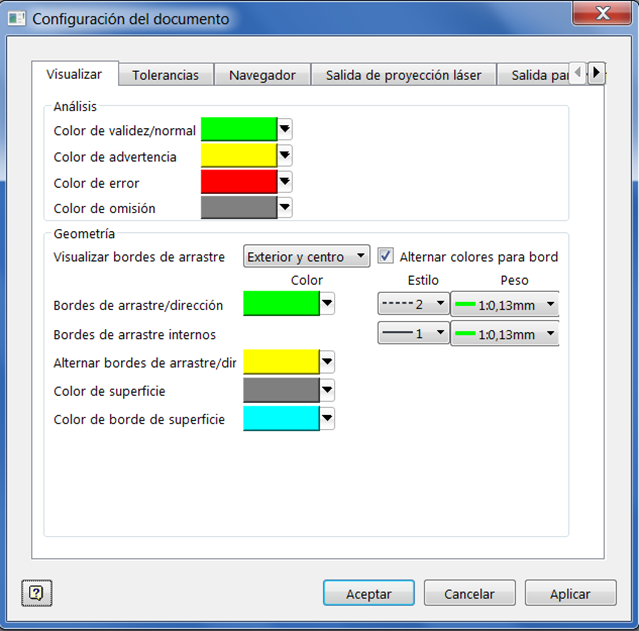

Utilice la ficha Visualizar para especificar el color de los análisis y la geometría para mejorar la visibilidad.
Análisis
Utilice esta sección de la ficha Visualizar para establecer los colores por defecto que se utilizarán al crear análisis. Estos colores se pueden anular (si procede) para cada análisis.
  • Color de validez: indica que el nivel es seguro.
  • Color de advertencia: indica que un nivel está a punto de alcanzar el límite.
  • Color de límite: indica que se ha superado un límite.
Geometría
Utilice esta sección de la ficha Visualizar para establecer los colores por defecto, el estilo de línea y el grosor de línea para los remolques, los bordes de superficie y las superficies en el lienzo.

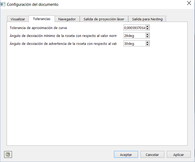

Tolerancias
Esta ficha se utiliza para configurar las tolerancias y el radio de fusión por defecto del documento actual. También puede definir las tolerancias que se aplican cuando la opción Comprobación de roseta está activada en el cuadro de diálogo Estrategia:
