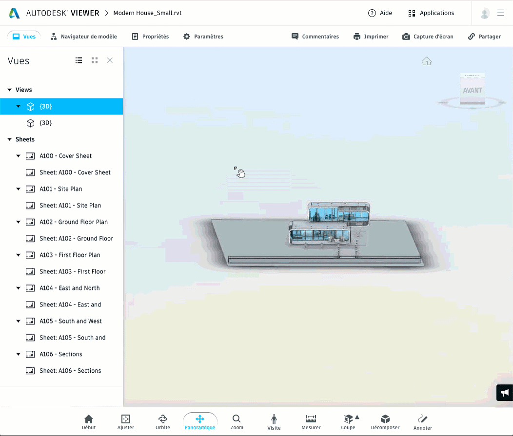

La plupart des outils d'Autodesk Viewer sont disponibles dans la barre d'outils. La barre d’outils change légèrement lorsque vous basculez entre les vues 2D et 3D.
Ces outils se divisent en plusieurs catégories, en fonction de leurs capacités :
Au niveau de la navigation dans la partie supérieure de l'écran, à droite, vous voyez le cube de visualisation ViewCube. Il s'agit d'un élément d'interface utilisateur que vous pouvez sélectionner et faire glisser pour tourner autour du modèle.
Début : rétablit l’état par défaut de la conception et l’angle de la caméra.
Ajuster : permet de s’assurer que l’ensemble de la conception est visible.
Orbite : fait pivoter la caméra autour d’une vue 3D.
Panoramique : fait glisser la caméra de gauche à droite et de haut en bas.

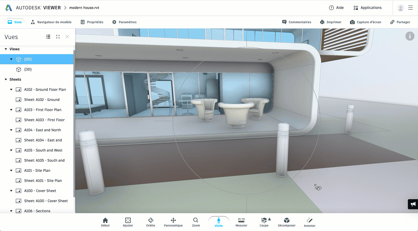

Vue suggestive : permet aux utilisateurs d’explorer les bâtiments comme s’ils étaient à l’intérieur et regardaient autour d’eux.
Zoom : éloigne ou rapproche la caméra de certains aspects d’une conception.
Mesurer : mesure la distance entre deux points ou un angle entre trois points.
Décomposer : sépare la géométrie d’un modèle pour permettre aux utilisateurs de voir les différentes parties de la conception.
Coupe : coupe une conception le long d’un axe avec un plan, ou à travers une zone de sélection, pour permettre aux utilisateurs d’inspecter l’intérieur d’un bâtiment ou d’un mécanisme.
