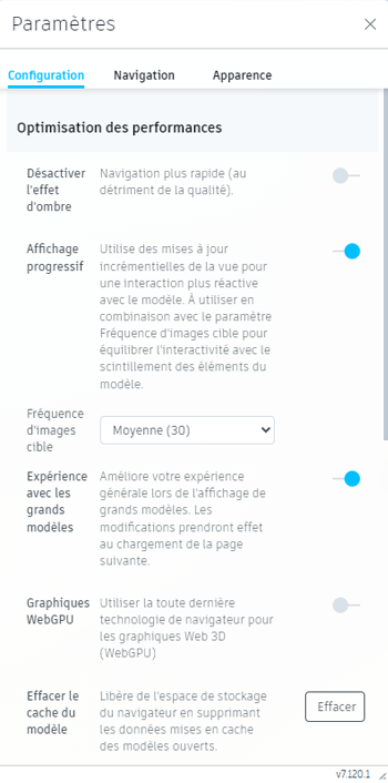

Les paramètres du visualiseur vous permettent de configurer l’affichage des conceptions et la manière dont vous interagissez avec elles dans le visualiseur Autodesk. Les paramètres sont regroupés dans des onglets (Configuration, Navigation et Apparence) et varient selon que vous affichez un modèle 3D ou un fichier 2D.
Pour accéder aux paramètres du visualiseur, cliquez sur Paramètres dans la barre d’outils du visualiseur. La fenêtre modale Paramètres s’affiche :
Au bas de chaque onglet, vous pouvez cliquer sur Restaurer tous les paramètres par défaut pour rétablir les paramètres par défaut de l’onglet en question.

Configuration
Optimisation des performances
Désactiver l’effet d’ombre : améliore la réactivité, mais réduit la qualité visuelle pendant la navigation.
Affichage progressif : utilise des mises à jour incrémentielles de la vue de manière à augmenter la réactivité lors des interactions avec le modèle. Cette option est particulièrement efficace lorsqu’elle est associée au paramètre Fréquence d’images cible, afin de trouver un équilibre entre les performances et le chargement du modèle.
Fréquence d’images cible : indique le nombre visé d’images par seconde. Une fréquence d’images plus élevée permet une navigation plus fluide et une réactivité accrue, mais certains éléments peuvent scintiller. Choisissez une fréquence faible, modérée, moyenne ou élevée. Cette option est disponible uniquement lorsque l’option Affichage progressif est activée.
Expérience des grands modèles : offre une expérience visuelle améliorée pour les modèles volumineux. Après avoir activé cette option, actualisez votre navigateur et rechargez vos modèles ou vos vues pour qu’elle prenne effet. Cette option n’est pas disponible lorsque l’option Graphiques WebGPU est activée.
Graphiques WebGPU : utilise la technologie graphique Web la plus récente pour améliorer les performances et la qualité de rendu lorsque vous travaillez avec des modèles 3D complexes. Après avoir activé cette option, actualisez votre navigateur et rechargez vos modèles ou vos vues pour appliquer le réglage.
Conseil : WebGPU n’est pas pris en charge dans Firefox ni Safari.
