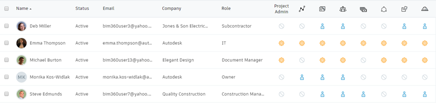

Pour ajouter des administrateurs de projet à un projet existant
Dans un projet existant, vous pouvez modifier le niveau d'accès d'un membre existant, pour le promouvoir administrateur de projet.
  1. Dans Account Admin, cliquez sur l'onglet Projets.
  2. Choisissez un projet dans la liste.
  3. Cliquez sur l'onglet Membres.
  4. Accordez des droits d'administration de projet à un membre existant en cliquant dans la colonne d'Project Admin à côté de son nom. L'attribution de droits d'administrateur sur le projet fait automatiquement de la personne un administrateur pour chaque module nouvelle génération auquel elle a accès.
