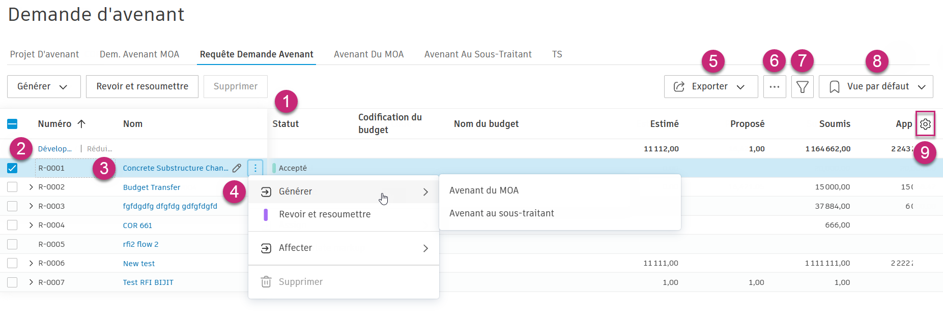

  1. L’élément prend automatiquement le statut Brouillon après la génération d’une demande d’avenant à partir d’un projet d’avenant. Pour en savoir plus sur les statuts de gestion des demandes d’avenant, reportez-vous à l’article Statuts des demandes d’avenant.
  2. Cochez la case à côté d’une ou de plusieurs demandes d’avenant pour modifier le statut, générer la demande d’avenant suivante ou supprimer une demande d’avenant.
  3. Sélectionnez le nom de l’élément pour ouvrir le panneau déroulant, Dans le panneau déroulant, les actions basées sur le workflow que vous pouvez sélectionner s’affichent pour vous guider dans le processus de gestion des demandes d’avenant.
    Actions du workflow dans les demandes d’avenant
    Par exemple :
    • Lorsque le statut de la requête de demande d’avenant est Soumis, Définir comme Accepté et Définir comme Rejeté, les boutons sont visibles.
    • Si vous sélectionnez Définir comme Accepté, la couleur du statut change et les options suivantes sont Définir comme Rejeté, Générer et Rétablir le statut Soumis.
    • Avec le statut Accepté, un avenant du MOA ou un avenant au sous-traitant peut être généré.
  4. Cliquez sur le menu Plus icône de menu plus vertical pour définir le statut de la demande d’avenant, générer ou affecter une demande d’avenant, ajouter une correction ou en recalculer une, ou supprimer l’élément.
  5. Cliquez sur Exporter pour créer un rapport sur les demandes d’avenant.
  6. Cliquez sur cette icône pour afficher ou masquer la hiérarchie des demandes d’avenant. Pour en savoir plus sur l’utilisation de la vue hiérarchique pour naviguer entre les demandes d’avenants associées, consultez la section Navigation dans les demandes d’avenant avec la vue hiérarchique.
  7. Cliquez sur icône Filtre pour filtrer et regrouper les données du tableau.
  8. Affichez les vues prédéfinies disponibles du tableau ou enregistrez la vue active de celui-ci.
  9. Sélectionnez l’icône icône d’engrenage pour les paramètres de colonne pour modifier la position et la visibilité des colonnes dans le tableau.

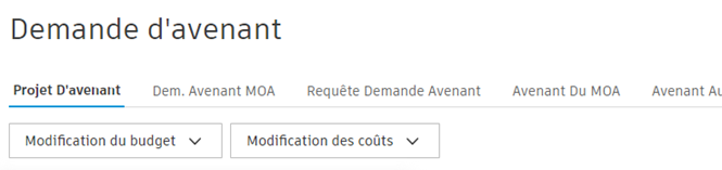

  1. Sélectionnez l’outil Demande d’avenant dans le menu de navigation de gauche.
  2. Sélectionnez l’onglet Projet d’avenant.
  3. Cochez la case associée à un ou plusieurs projets d’avenant.
    Remarque : si vous n’avez pas encore créé de projet d’avenant, consultez l’article Avenants au projet pour en savoir plus sur la création de projets d’avenant.
  4. Cliquez sur Modification du budget ou Modification du rebours et choisissez le type de demande d’avenant.

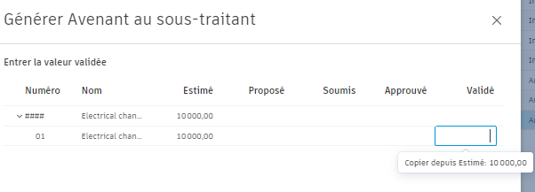

  5. Entrez une valeur validée si nécessaire. Vous pouvez copier les montants des TS à partir d’une autre colonne.
    Bouton Copier le montant d’une TS
    Conseil : vous pouvez également utiliser un bouton de copie au niveau de la demande d’avenant.
  6. Cliquez sur Générer.

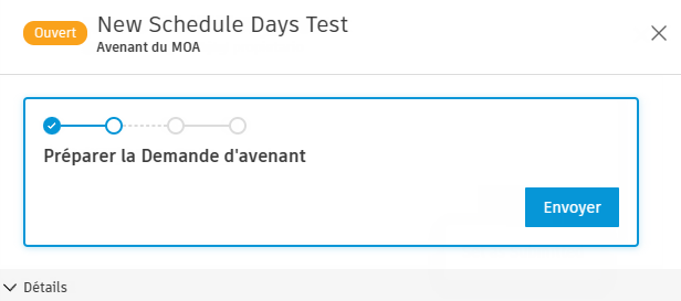

  1. Cliquez sur la demande d’avenant appropriée. Le panneau Détails s’ouvre.
  2. Définissez le statut sur Ouvert.
  3. Entrez une étendue du travail, si nécessaire. Par exemple, indiquez les informations dans la section Détails du maître d’ouvrage ou du fournisseur, puis ajoutez une date d’échéance de réponse.
  4. Dans la section Documents, créez un dossier de documents et ajoutez d’autres pièces jointes si nécessaire.
  5. Une fois que votre demande d’avenant est prête, cliquez sur Envoyer.

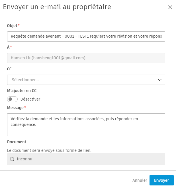

  6. Vérifiez les informations dans la fenêtre contextuelle. Vous pouvez les modifier en fermant cette fenêtre et en revenant au panneau Détails de la demande d’avenant.
    Exemple d’envoi d’un e-mail au maître d’ouvrage
    Conseil : le contact du maître d’ouvrage de l’icône déroulante Projet d’avenant est le destinataire par défaut. Vous pouvez modifier le contact du maître d’ouvrage dans le paramètre Configuration de la société.
  7. Cliquez sur Envoyer.

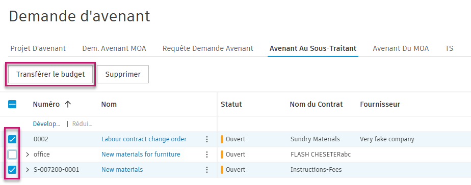

  1. Accédez à l’outil Demande d’avenant et sélectionnez l’onglet Avenant au sous-traitant.
  2. Vous pouvez créer un transfert de budget de plusieurs manières :
    • Dans un avenant au sous-traitant : cliquez sur le menu Plus icône de menu plus vertical à côté de l’avenant au sous-traitant et sélectionnez Transférer le budget.
    • Dans une TS : ouvrez l’avenant au sous-traitant, recherchez la TS, cliquez sur son menu Plus icône de menu plus vertical, puis sélectionnez Transférer le budget.
    • À partir de plusieurs éléments : sélectionnez plusieurs avenants au sous-traitant ou TS, puis cliquez sur Transférer le budget dans les actions par lot.
      Exemple de transfert de budget par lot

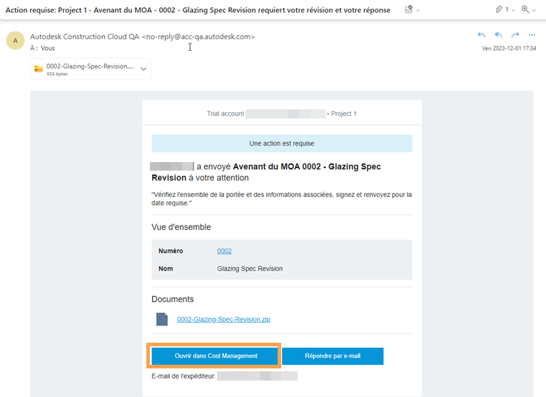

Recevoir et répondre à l’e-mail concernant la demande d’avenant en tant que maître d’ouvrage
Dans le workflow de demande d’avenant, un e-mail informe un maître d’ouvrage qu’une demande d’avenant est prête pour révision, s’il dispose d’une autorisation de collaboration pour les demandes d’avenant.
En tant que maître d’ouvrage :
  1. Ouvrez l’e-mail reçu et sélectionnez Ouvrir dans Cost Management. Lorsque Cost Management s’ouvre, seules les informations relatives au maître d’ouvrage sont visibles.
    Exemple d’e-mail d’avenant du MOA

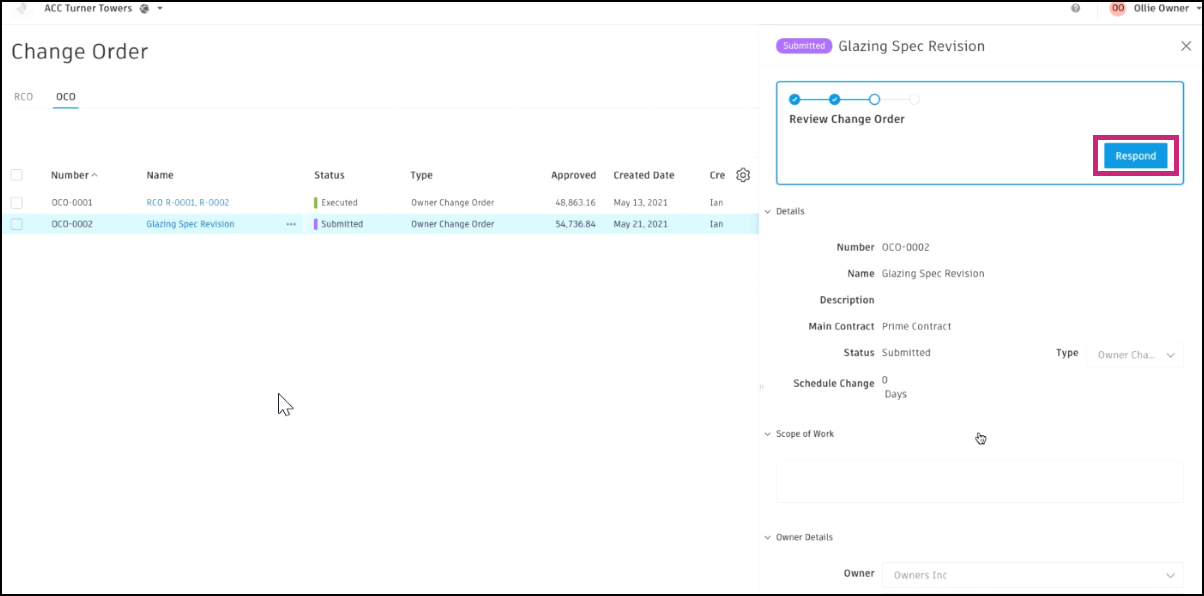

  2. Cliquez sur le nom de la demande d’avenant pour ouvrir le panneau déroulant de détails.
  3. Faites défiler pour examiner les détails, y compris les documents. Lorsque l’accès collaboratif est attribué à un maître d’ouvrage, vous pouvez consulter, accepter, rejeter ou demander une révision.

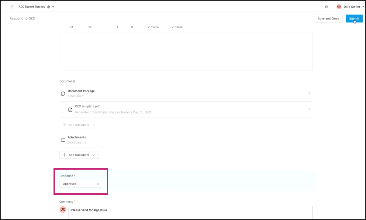

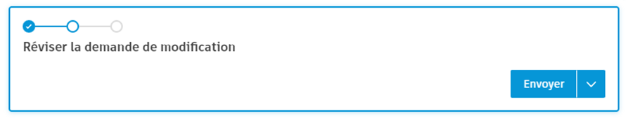

  4. Sélectionnez Répondre dans la barre de workflow.
    Exemple de workflow de réponse du maître d’ouvrage
  5. Examinez l’étendue des travaux et les documents joints. Pour ajouter des pièces jointes, sélectionnez Ajouter un document.
  6. Pour y répondre, cliquez sur la liste déroulante de la section Réponse et sélectionnez Approuvé, Revoir et resoumettre ou Rejeté.
    Exemple d’options de réponse du maître d’ouvrage
  7. Ajoutez un commentaire avant de cliquer sur Soumettre.
Une fois soumis, un maître d’œuvre reçoit une notification par e-mail.
