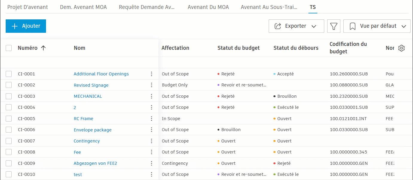

Les TS sont des éléments individuels d’une demande d’avenant qui sont liés aux budgets et contrats associés. Vous pouvez les afficher, les regrouper de manière dynamique et les filtrer de plusieurs façons dans l’onglet TS.
Remarque : les données contenues dans une TS sont les mêmes que celles qui ont été indiquées pour un projet d’avenant. Bien que vous puissiez travailler avec des projets d’avenant à l’aide d’estimations de haut niveau au niveau du projet d’avenant, des éléments de coût sont requis pour certaines actions, telles que la génération de demandes d’avenant ou l’application d’une correction. Vous pouvez ajouter des éléments de coût ultérieurement dans le workflow, lorsque des informations plus détaillées sont disponibles.

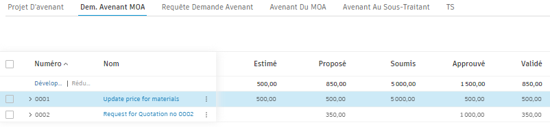

Les TS comprennent cinq valeurs :
Estimé : un maître d’œuvre fournit la valeur estimée pour un projet d’avenant.
Proposé : le maître d’œuvre demande au fournisseur de donner l’estimation de la TS d’une demande d’avenant du MOA et enregistre l’estimation en tant que valeur proposée.
Soumis : la valeur de la TS s’affiche dans la colonne Soumis lorsqu’un maître d’œuvre soumet la requête de demande d’avenant pour revue d’un maître d’ouvrage.
Approuvé : après la revue initiale d’un maître d’ouvrage, un maître d’œuvre combine plusieurs requêtes de demande d’avenant en un avenant du MOA et signe le document de demande d’avenant officiel avec le maître d’ouvrage. La valeur de l’avenant du MOA est enregistrée comme valeur approuvée.
Validé : après l’approbation de l’avenant du MOA ou de la requête de demande d’avenant, un maître d’œuvre signe un avenant au sous-traitant avec le fournisseur. La valeur est enregistrée en tant que valeur validée.

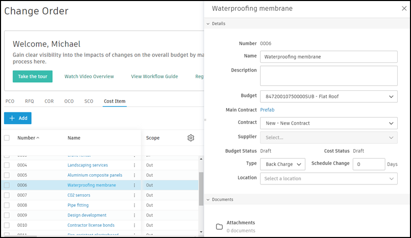

Les valeurs de la TS sont renseignées dans les tableaux de l’outil Demande d’avenant :
Cliquez sur l’outil Demande d’avenant dans le menu de navigation de gauche.
Passez à l’onglet TS.
Cliquez sur Ajouter.
Entrez un nom pour la TS.
Sélectionnez un code budget dans la liste déroulante.
Entrez un prix estimé.
Sélectionnez un emplacement pour la TS dans la structure de répartition des emplacements.
Cochez la case à côté de la TS.
Cliquez sur Affecter.
Sélectionnez un projet d’avenant dans la liste déroulante.
Conseil : une fois les TS ajoutées, vous pouvez les modifier en cliquant sur l’élément budgétaire et en utilisant le panneau de droite. Vous pouvez effectuer ces modifications à partir de l’onglet TS et l’onglet Projet d’avenant.

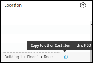

Copier l’emplacement d’une TS
Si l’emplacement d’une TS s’applique également à d’autres TS dans le même avenant au projet, vous pouvez le copier. Pour cela :
Dans l’onglet Projet d’avenant, placez le curseur sur le champ Emplacement de la TS affectée à un projet d’avenant.
Cliquez sur pour copier l’emplacement vers les autres TS du projet d’avenant.

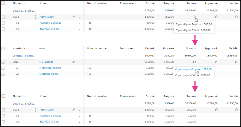

Copier le montant d’une TS
Vous pouvez copier tous les montants des TS d’une même demande d’avenant dans la colonne active :
Cliquez sur en regard de la TS dans la colonne Estimé, Proposé, Soumis, Approuvé ou Validé.
Choisissez l’une des valeurs à partir desquelles la copie est disponible.
Conseil : vous pouvez copier des valeurs dans la table des demandes d’avenant, la table des TS et lors de la génération d’une demande d’avenant ou d’un contrat.

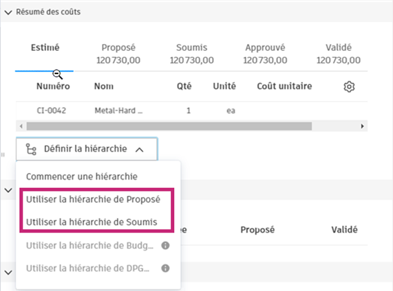

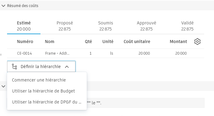

Pour ajouter un sous-élément de TS :
Cliquez sur le nom de la TS afin d’ouvrir le panneau des détails.
Sélectionnez un onglet dans la section Résumé des coûts.
Remarque : l’onglet que vous sélectionnez détermine dans quelle colonne d’une table un total de sous-éléments s’affiche.
Cliquez sur le menu Définir la hiérarchie.
Choisissez entre :
Commencer une hiérarchie : entrez le code, le nom, la quantité, l’unité et le coût unitaire d’un sous-élément.
Utiliser la hiérarchie du budget : cette option est disponible lorsque la TS est liée à un budget. Cochez la case de la DPGF à utiliser, puis cliquez sur Enregistrer.
Utiliser la hiérarchie de la DPGF du contrat : cochez la case de la DPGF à utiliser, puis cliquez sur Enregistrer.
Remarque : lorsqu’une valeur au statut Estimé, Proposé, Soumis, Approuvé ou Validé est déjà fournie, vous pouvez utiliser sa hiérarchie, en sélectionnant Utiliser la hiérarchie de..., par exemple, Utiliser la hiérarchie de Proposé.

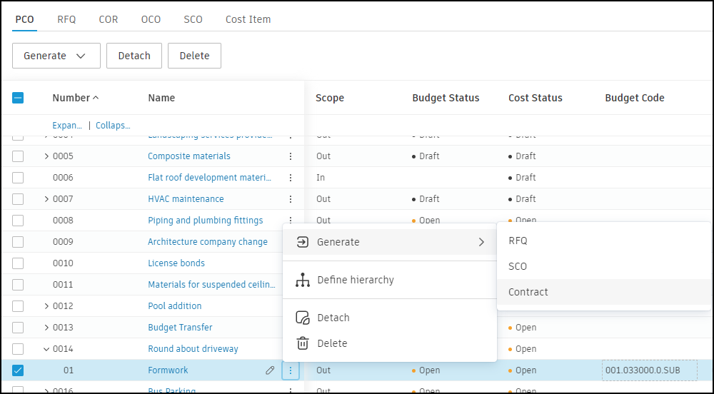

Générer une demande d’avenant
Vous pouvez générer une demande de chiffrage sous-traitant et un avenant au sous-traitant à partir d’une TS. Pour ce faire, cliquez sur le menu Plus à côté de la TS, puis choisissez Générer une demande d’avenant du MOA ou Générer un avenant au sous-traitant dans la catégorie Générer.

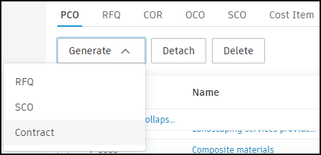

Pour générer un contrat à partir d’une TS :
Accédez à l’onglet Avenant au projet.
Cochez la case située à gauche d’une TS dans un avenant au projet.
Cliquez sur Générer, puis sur Contrat.
Conseil : vous pouvez également cliquer sur le menu Plus à droite d’une TS. Choisissez Générer, puis Contrat.
