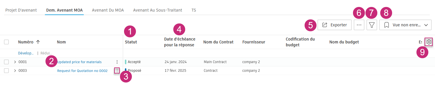

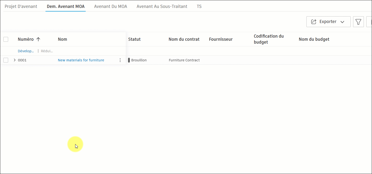

Présentation de l’onglet Dem. avenant MOA
L’onglet Dem. avenant MOA se trouve dans l’outil Demande d’avenant de Cost Management. Les administrateurs de projet peuvent personnaliser les noms d’onglet dans les paramètres.
Présentation de l’onglet Demande d’avenant du maître d’ouvrage
  1. L’élément prend automatiquement le statut Brouillon après la génération d’une demande d’avenant du MOA à partir d’un projet d’avenant.
  2. Sélectionnez le nom de l’élément pour ouvrir le panneau déroulant, où vous pourrez modifier la demande d’avenant du MOA. Dans le panneau déroulant, les actions basées sur le workflow que vous pouvez sélectionner s’affichent pour vous guider dans le processus de gestion des demandes d’avenant.
    actions du workflow de demande de devis
    Par exemple :

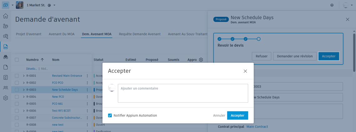

    • Lorsque le statut de la demande d’avenant du MOA est Ouvert, le bouton Demander un devis est visible. Notez qu’un fournisseur doit être répertorié dans la section Détails du fournisseur.
    • Une fois la demande de devis envoyée, les options suivantes s’affichent : Définir comme Proposé ou Refuser, etc..
    • Après avoir accepté, choisissez Avenant au sous-traitant pour générer ce type d’avenant.
  3. Cliquez sur le menu Plus icône du menu vertical Plus pour générer des demandes d’avenant, définir le statut de la demande de devis ou supprimer l’élément.
  4. La colonne Date d’échéance pour la réponse est renseignée lorsqu’une date est ajoutée dans la section Dates du panneau déroulant.
  5. Cliquez sur Exporter pour créer un rapport de demande d’avenant du MOA.
  6. Cliquez sur cette icône pour afficher ou masquer la hiérarchie des demandes d’avenant. Pour en savoir plus sur l’utilisation de la vue hiérarchique pour naviguer entre les demandes d’avenants associées, consultez la section Navigation dans les demandes d’avenant avec la vue hiérarchique.
  7. Cliquez sur icône Filtre pour filtrer et regrouper les données du tableau.
  8. Affichez les vues prédéfinies disponibles du tableau ou enregistrez la vue active de celui-ci.
  9. Sélectionnez l’icône icône Paramètres en forme d’engrenage pour modifier la position et la visibilité des colonnes dans le tableau.
    Conseil : en activant une colonne Pièces jointes, vous pouvez afficher instantanément la quantité de pièces jointes pour chaque demande d’avenant du MOA, sans avoir à cliquer sur chacune d’elles individuellement.

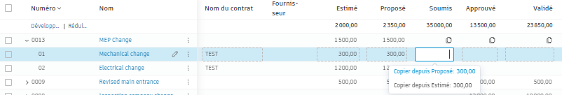

  7. Entrez les valeurs nécessaires dans les colonnes Estimé et Proposé. Vous pouvez copier les montants des TS à partir d’une autre colonne.
    Copier les montants des éléments de coût

Une fois la demande d’avenant du MOA envoyée, les options suivantes s’affichent : Définir comme Proposé, Rejeter, etc. Reportez-vous à l’article Statuts des demandes d’avenant pour en savoir plus sur le workflow de statut des demandes de devis.
Un fournisseur est informé de la demande d’avenant du MOA par e-mail s’il dispose d’une autorisation de collaboration pour les demandes de devis. Le statut est défini sur Tarification. Pour en savoir plus sur les statuts de workflow des demandes d’avenant, reportez-vous à l’article Statuts des demandes d’avenant.
Remarque : vous pouvez également générer des demandes d’avenant du MOA en tant que projet d’avenant dans un workflow collaboratif. Reportez-vous à l’article Workflow collaboratif pour les projets d’avenant. Vous pouvez également générer une demande de devis à partir d’une TS.
Une fois le statut passé en accepté, les administrateurs de projet peuvent demander une révision supplémentaire ou générer un avenant au sous-traitant pour terminer le workflow de demande d’avenant.

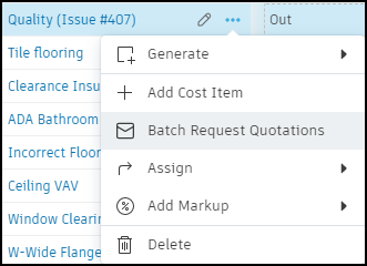

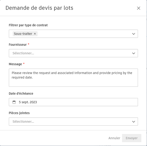

Demande d’avenant du MOA par lots
Outre la génération d’une demande de chiffrage sous-traitant individuelle, vous pouvez créer des demandes de devis par lot à partir d’un projet d’avenant. Un devis de demande par lots est utile lorsqu’une modification est apportée et que les personnes concernées par cette modification ne sont pas clairement identifiées. Pour éviter qu’une personne concernée soit oubliée, envoyez une demande de devis par lots à tous les fournisseurs afin de leur permettre d’indiquer s’ils sont concernés ou non et de conserver un enregistrement de leur réponse.
Pour créer une demande par lots :
  1. Cliquez sur l’outil Demande d’avenant.
  2. Sélectionnez l’onglet Projet d’avenant.
  3. Cliquez sur le menu Plus icône de menu vertical Plus d’un projet d’avenant et choisissez Demande de devis par lots.
  4. Vous pouvez ajouter un filtre pour le type de contrat dans la fenêtre qui vient de s’ouvrir.
  5. Sélectionnez un ou plusieurs fournisseurs.
  6. Entrez un message à inclure dans la demande.
  7. Sélectionnez une date d’échéance.
  8. Si nécessaire, choisissez les pièces jointes à inclure.
  9. Cliquez sur Envoyer.
    Fenêtre Demande de devis par lots
Des TS d’espace réservé sont générées pour chaque fournisseur et figurent entre parenthèses. Les fournisseurs peuvent répondre en indiquant que la demande est sans impact ou proposer un devis.
espaces réservé Éléments de coût
Les TS d’espace réservé sont converties en TS standard lorsqu’un devis est proposé.

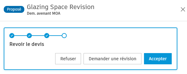

Lorsqu’une révision est requise, le processus se poursuit comme indiqué une fois qu’il est renvoyé à un fournisseur. Si nécessaire, un fournisseur peut joindre un devis formel à sa réponse. Une fois accepté par un maître d’œuvre, le système informe le fournisseur par e-mail.

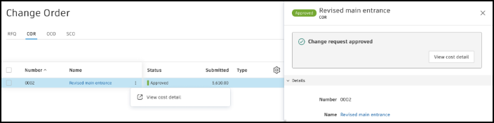

Lorsqu’une demande d’avenant est au statut Proposé, Accepté ou Rejeté, un fournisseur disposant d’une autorisation de collaboration peut lire les informations de coût ou télécharger des documents dans le panneau des détails en lecture seule. Cliquez sur Afficher les détails du coût dans le menu Plus icône de menu vertical Plus.
option Afficher les détail du coût

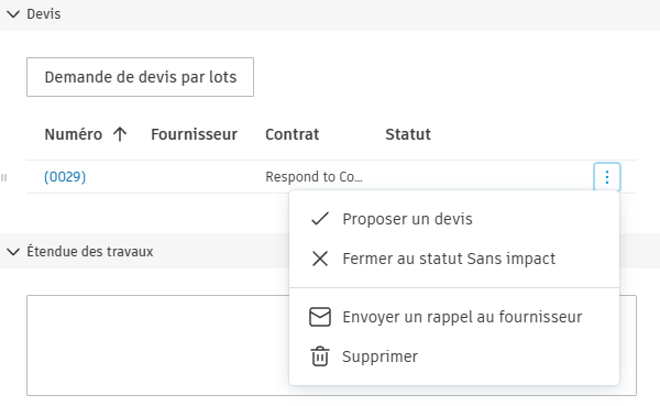

Dissocier une TS d’une demande de devis
Pour dissocier un élément de coût d’une demande de devis, développez la ligne et sélectionnez le menu Plus icône de menu vertical Plus ou cochez la case. Le bouton Détacher s’affiche. Cela dit, elle fera encore partie du projet d’avenant.
