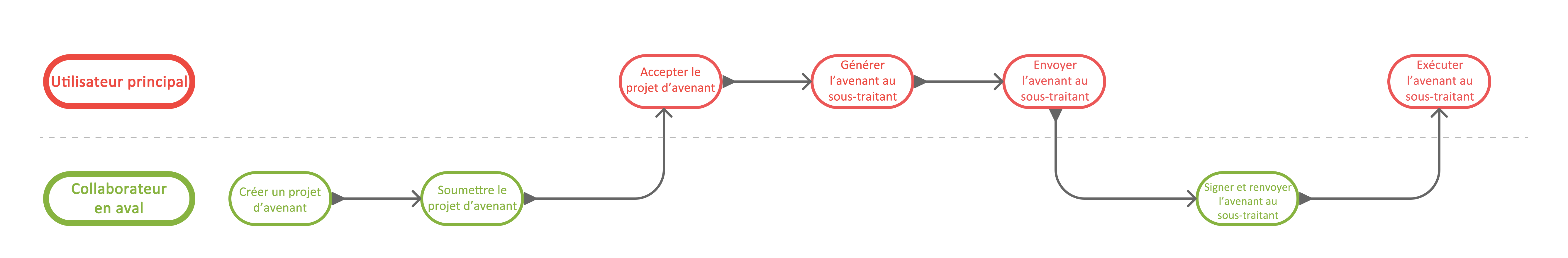

Diagramme de workflow collaboratif en aval montrant le flux de processus entre les fournisseurs et les maîtres d’œuvre

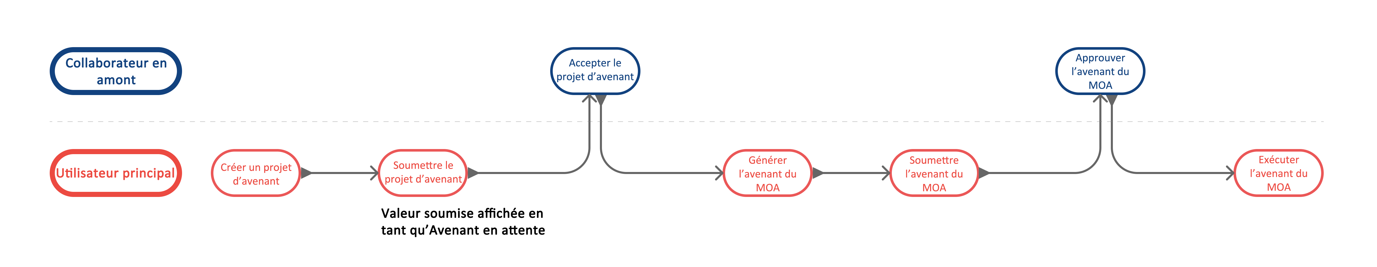

Diagramme de workflow collaboratif en amont montrant le flux de processus entre les entrepreneurs et les maîtres d’ouvrage

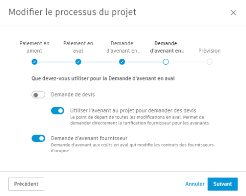

  5. Pour accéder à la section Demande d’avenant en aval, cliquez sur Suivant.
  6. Désactivez l’option demande de devis. Activez ensuite l’option Utiliser l’avenant au projet pour demander des devis.
    Section de la demande de modification en aval affichant l’option « Projet d’avenant en tant que Demande de chiffrage sous-traitant » activée
  7. Cliquez sur Suivant jusqu’à ce que vous puissiez cliquer sur Enregistrer.

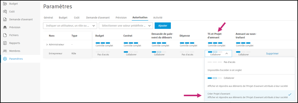

Le workflow collaboratif pour les projets d’avenant en aval requiert certaines autorisations. Pour cela :
  1. Sélectionnez l’outil Paramètres dans le menu de navigation de gauche.
  2. Accédez à l’onglet Autorisation.
  3. Choisissez l’autorisation Collaborer en cas de modification en aval pour le rôle de fournisseur et passez au deuxième niveau d’autorisation. Seuls les membres pour lesquels ces deux autorisations sont activées peuvent créer un projet d’avenant dans ce workflow.
    Paramètres d’autorisation affichant l’autorisation Collaborer sur la demande d’avenant en aval pour le rôle de fournisseur
Remarque : ce jeu d’options fonctionne lorsque l’option Utiliser l’avenant au projet pour demander des devis est activée. Lorsque cette option est désactivée, l’autorisation collaborative du membre est définie sur Aucun accès.

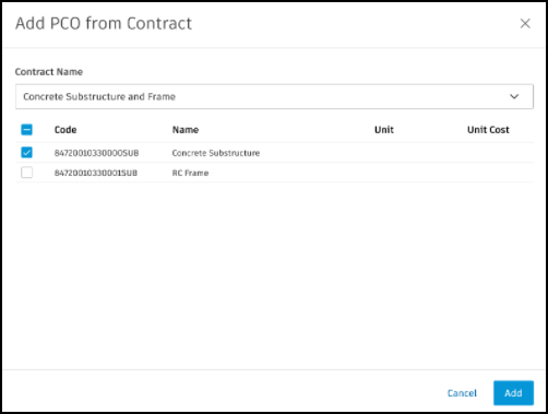

  1. Dans l’outil Demande d’avenant du volet de navigation de gauche, sélectionnez l’onglet Projet d’avenant.
  2. Cliquez sur Ajouter. La fenêtre contextuelle Ajouter un projet d’avenant à partir du contrat s’affiche.
  3. Sélectionnez le nom du contrat et les DPGF du contrat.
    Ajouter un projet d’avenant à partir de la boîte de dialogue Contrat affichant les options de sélection de contrat
  4. Cliquez sur Ajouter. Le projet d’avenant est créé et le panneau de soumission du projet d’avenant s’ouvre.

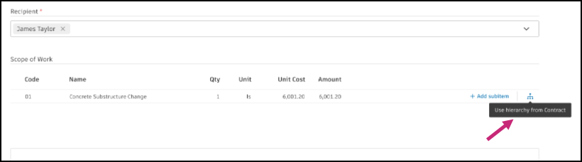

    • Ajoutez un nom à la demande d’avenant au projet.
    • Le destinataire par défaut de l’avenant au projet est un maître d’œuvre. Choisissez d’autres destinataires pour une copie d’e-mail à un maître d’œuvre, si nécessaire. En savoir plus sur la configuration de la société.
    Conseil : pour afficher la répartition des éléments de coût, utilisez le bouton de hiérarchie des contrats.
    Interface du bouton de hiérarchie des contrats affichant la répartition des éléments de coût

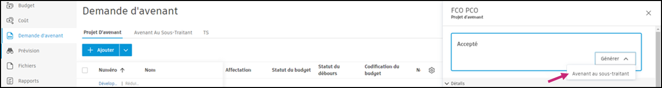

Après acceptation, un message de confirmation est envoyé à un fournisseur.
En tant que maître d’œuvre, vous pouvez désormais générer un avenant au sous-traitant afin de poursuivre le workflow de demande d’avenant. Pour en savoir plus sur la création des demandes d’avenant, reportez-vous à l’article Requêtes de demande d’avenant.
Bouton Générer un avenant au sous-traitant et interface pour la création d’avenant au sous-traitant

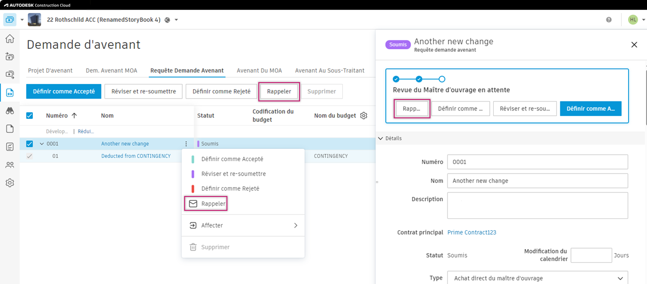

Conseil : les administrateurs peuvent envoyer un rappel au fournisseur ou au maître d’ouvrage pour l’informer qu’une réponse est attendue.
Pour ce faire, cliquez sur Rappeler. Cette option est disponible pour dans les cas suivants :

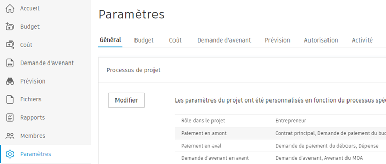

Définition du déroulement de projet pour la collaboration avec les projets d’avenant en amont
Pour activer le workflow collaboratif pour les projets d’avenant en amont, assurez-vous que le déroulement de votre projet est correctement défini. Pour cela :
  2. Accédez à l’onglet Général.
  3. Sélectionnez la liste déroulante Déroulement du projet.
    Menu déroulant des paramètres de processus du projet pour la configuration du workflow en amont
  4. Cliquez sur Modifier.

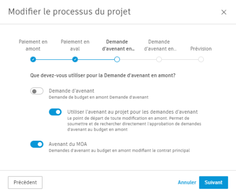

  5. Pour accéder à la section Demande d’avenant en amont, cliquez sur Suivant.
  6. Désactivez l’option Requête de demande d’avenant. Activez ensuite l’option Utiliser l’avenant au projet pour les demandes d’avenant.
    Section de la demande d’avenant en amont affichant l’option « Projet d’avenant en tant que Demande d’avenant » activée

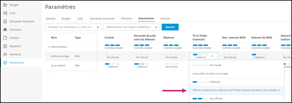

Définition des autorisations pour la collaboration en amont avec le projet d’avenant
Le workflow collaboratif pour les projets d’avenant en amont requiert certaines autorisations. Pour cela :
  3. Choisissez l’autorisation Collaborer lors d’une modification en amont pour le rôle Maître d’ouvrage.
    Paramètres d’autorisation affichant l’autorisation Collaborer sur la demande d’avenant en amont pour le rôle de maître d’ouvrage

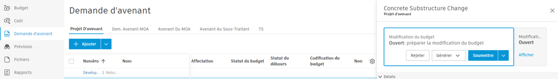

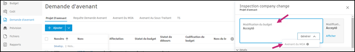

  3. Cliquez sur Générerdans la fenêtre Modification des coûts. Sélectionnez Demande de chiffrage sous-traitant.
  4. Envoyez une demande d’avenant du MOA à un maître d’oeuvre/maître d’ouvrage et à d’autres destinataires, si nécessaire. Le contact maître d’oeuvre/maître d’ouvrage de l’icône déroulante de l’avenant au projet est le destinataire par défaut d’un e-mail. Vous pouvez modifier la configuration de la société dans l’outil Paramètres. Une fois qu’un maître d’oeuvre/propriétaire reçoit une proposition de prix, il peut la consulter et l’accepter. Dans la fenêtre Modification des coûts, une demande de chiffrage sous-traitant reçoit le statut Accepté.
    Fenêtre de modification des coûts affichant la demande de devis avec le statut Accepté

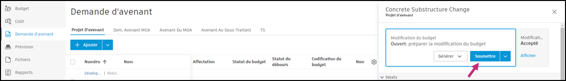

  5. Cliquez sur Soumettre dans la fenêtre Modification du budget. La fenêtre contextuelle s’ouvre.
    Boîte de dialogue Soumettre la modification du budget permettant de saisir les valeurs soumises
  6. Dans la fenêtre contextuelle, entrez la valeur soumise, puis cliquez sur Soumettre.
  7. Préparez un e-mail à envoyer à un maître d’ouvrage, puis cliquez sur Envoyer. Dans la fenêtre Modification du budget, le statut devient Soumis.

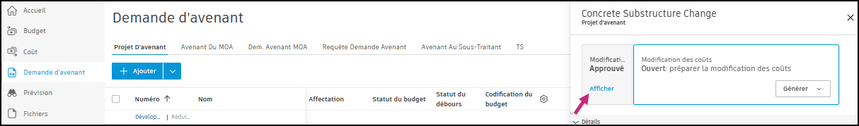

Dans les étapes suivantes du workflow, un maître d’oeuvre/maître d’ouvrage :
  1. reçoit la notification par e-mail ;
  2. ouvre le projet d’avenant dans Cost Management ;
  3. vérifie la demande d’avenant et décide de l’accepter ou non.
Après son acceptation, un entrepreneur reçoit un e-mail de confirmation et peut générer un avenant du MOA. Pour en savoir plus sur la création de demandes d’avenant, reportez-vous à l’article Requête de demande d’avenant, Avenant du MOA et Avenant au sous-traitant.
Bouton Générer un avenant du MOA et interface pour la création d’avenants du MOA
