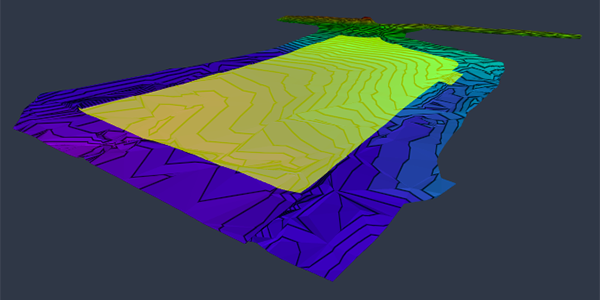

L’objet Limite de talus est une zone préconfigurée conçue spécialement pour représenter l’empreinte extérieure de votre projet Grading Optimization. Utilisez les limites de talus dans les dessins de grande taille pour réduire les optimisations inutiles et améliorer les performances.
Les propriétés d’objet suivantes sont activées dans la zone Limite de talus : Pente, Ligne de rupture et Limite de talus.
