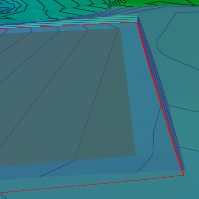

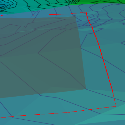

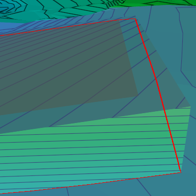

Les murs de soutènement coupent le terrain le long des tracés de mur et l’échelonnent en respectant les contraintes de hauteur de mur spécifiées.
| Tel que configuré | Optimisé | Inversé |
Lorsque la géométrie fermée est dessinée dans le sens horaire, le terrain s’élève le long de l’extérieur de la géométrie. Si le tracé est effectué dans le sens trigonométrique, le terrain s’élève vers l’intérieur de la géométrie. Ces deux méthodes peuvent être inversées à partir du groupe de fonctions Propriétés du mur de soutènement.
Lorsque cette option est sélectionnée :
