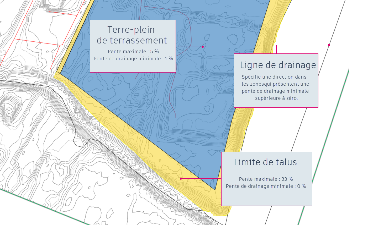

Création d’une zone imbriquée
Vous avez toujours besoin du système de drainage principal pour définir une inclinaison vers la rivière. Les triangles le long de la limite de talus ne devant pas être contraints par la pente de drainage minimale, une deuxième zone imbriquée à l’intérieur de la limite de talus doit être créée. Ce terre-plein de terrassement donne aux zones situées entre le contour de la limite de talus et le terre-plein de terrassement une liberté suffisante pour compenser la ligne de profil en long difficile déterminée dans l’exercice précédent.
Conseil : chaque fois que la limite de talus ou le terrain existant présente une pente plus abrupte que la pente maximale souhaitée, un terre-plein de terrassement compris dans la limite de talus est recommandé.

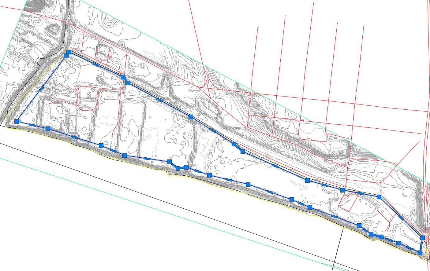

  1. Dans Civil 3D, sélectionnez le polygone noir qui se trouve à l’intérieur du polygone jaune Limite de talus. Contour de la zone du terre-plein de terrassement
  2. Dans la palette d’outils des objets de talus, sélectionnez l’outil Zone Zone.
  3. Appuyez sur Entrée.
  4. Dans le groupe de fonctions Propriétés de la zone :
    • Renommez la zone en « Plateforme ».
    • Sélectionnez Personnaliser les contraintes de pente.
    • Spécifiez une pente maximale de 5 %.
    • Spécifiez une pente de drainage minimale de 1 %.
      Remarque : n’oubliez pas que la pente générale du terrain naturel est inférieure à 2 %.

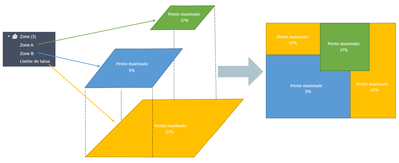

Ordre des zones et remplacements de contrainte
Lorsque vous travaillez avec plusieurs zones qui se chevauchent, leur ordre dans l’arborescence affecte la priorité des contraintes.
Concept clé
avec des zones qui se chevauchent, les contraintes d’inclinaison des zones situées au-dessus d’autres zones remplacent les contraintes d’inclinaison des zones situées en dessous.
Il s’agit d’une relation importante à comprendre, comme le montre l’image suivante.
Concept de chevauchement des zones
L’image de droite dans cette image conceptuelle montre la priorité des paramètres de pente sur la surface dans ce scénario.
Dans le navigateur d’objets de talus, vous pouvez faire glisser et déposer des zones à réorganiser dans l’arborescence.
Important
les zones peuvent uniquement être triées dans l’arborescence de Grading Optimization. L’arborescence de Civil 3D ne prend pas en charge ce tri.
Dans l’illustration suivante, vous pouvez voir la limite de talus jaune en bas, qui est remplacée par les contraintes d’inclinaison du terre-plein de terrassement situé au-dessus.

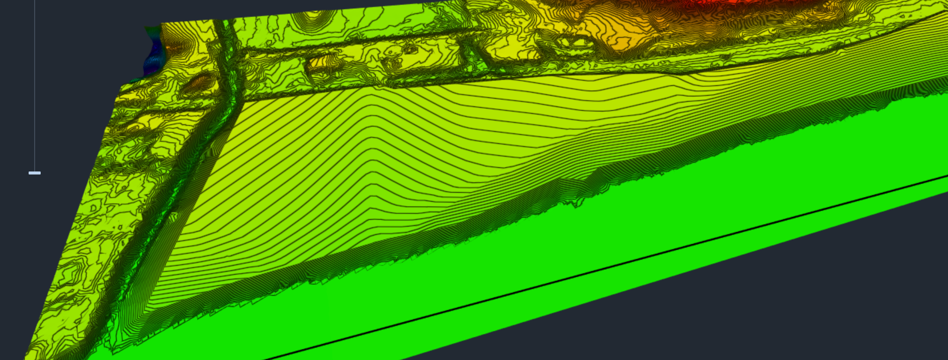

Ajustement des paramètres d’optimisation et optimisation
  1. Dans la barre d’outils Optimisation, cliquez sur Options d’optimisation Options d’optimisation.
  2. Définissez les poids visés sur 100.
  3. Réduisez les itérations à 25 000.

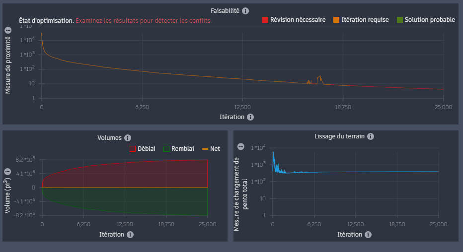

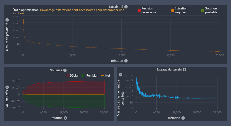

  4. Cliquez sur icône Optimiser Optimiser pour exécuter à nouveau l’optimisation.
  5. Cliquez sur Tracés de convergence dans l’onglet Violation ou Déblai-Remblai du groupe de fonctions Optimisation.
Notez que la valeur de proximité diminue vers une solution réalisable. Les pics dans la seconde moitié de l’optimisation sont bon signe. Ils montrent que le solveur est en train de trouver une solution, tant que la direction globale tend vers le bas.
Nouveau tracé de terre-plein de terrassement
Les volumes de déblai et de remblai augmentent à mesure que la faisabilité s’améliore. Le solveur déblaie et remblaie davantage afin de respecter toutes les contraintes d’inclinaison.
Nouvelle surface terrassée
Même si cette solution est bien meilleure que les précédentes tentatives de terrassement de surface, une analyse plus approfondie montre que des améliorations potentielles sont possibles. Il existe une pente de remblai abrupte de 33 %, comme autorisé, à l’arrière de la limite de talus, avec une inclinaison vers le haut en direction du terre-plein de terrassement. Deux raisons à cela :

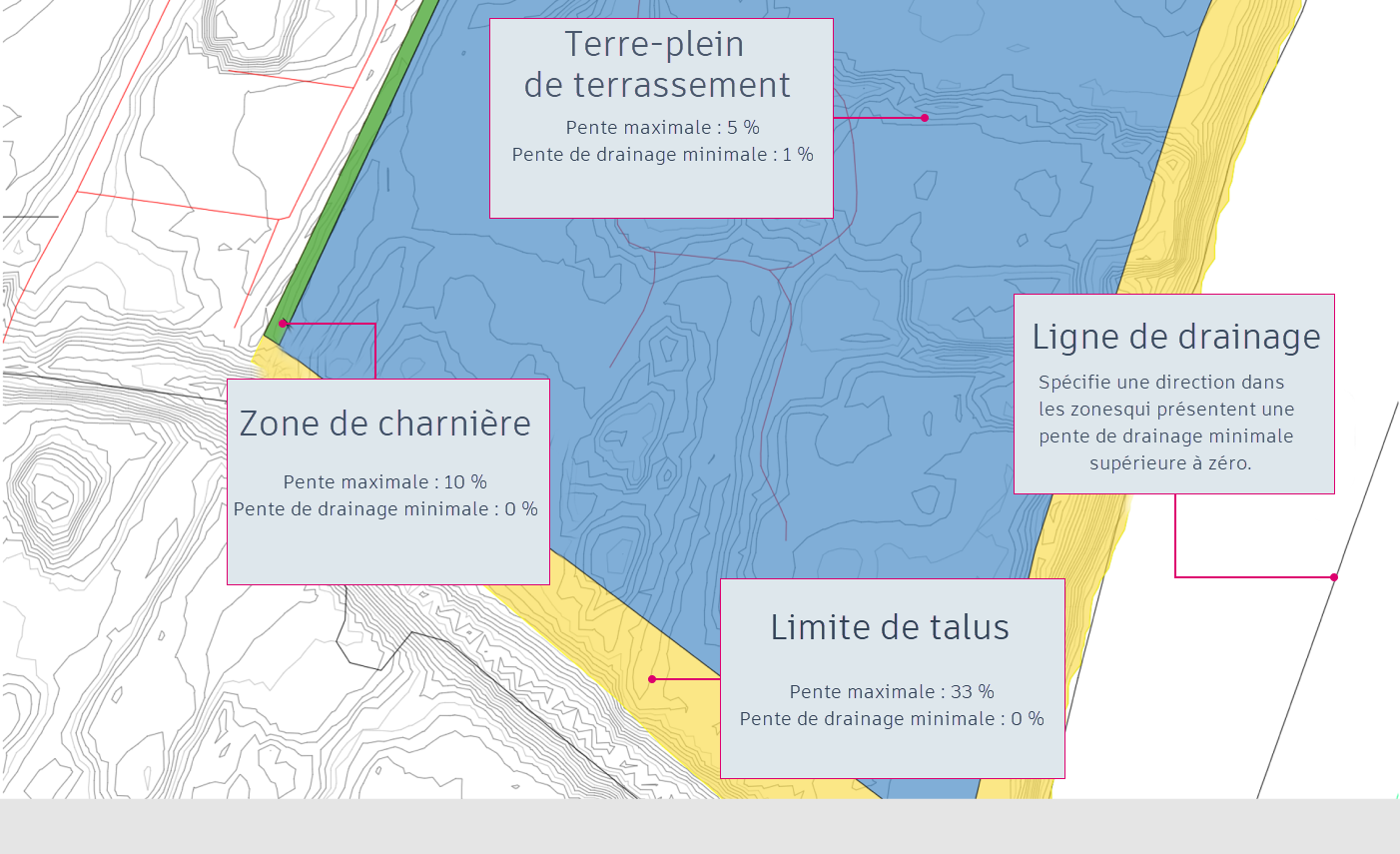

Création d’une zone de charnière
En créant une zone étroite entre la bordure de la limite de talus et le terre-plein de terrassement, une connexion est établie entre les deux avec un paramètre de pente maximale inférieur à 33 %. Cette zone de charnière empêche la formation de la pente de remblai abrupte.

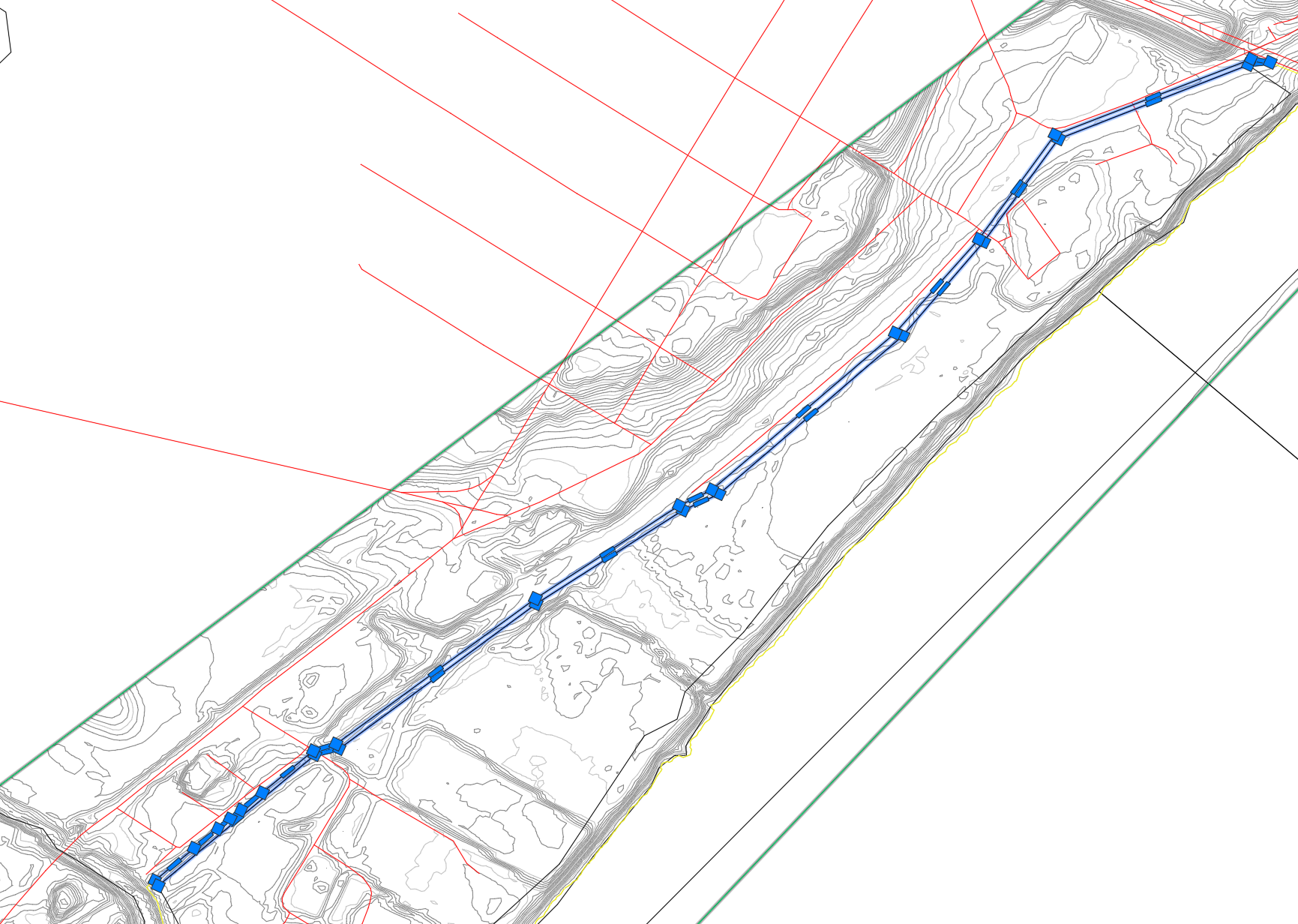

Sélectionnez le polygone étroit à la limite est de la propriété et affectez-lui une zone.
    • Renommez la zone en « Zone charnière ».
    • Spécifiez une pente maximale de 10 %.
    • Spécifiez une pente de drainage minimale de 0 %.
      Remarque : la pente de drainage minimale est définie sur 0, car elle ne doit pas être inclinée vers la rivière.
  5. Cliquez sur l’onglet Analyser > groupe de fonctions Grading Optimization > icône Optimiser Optimiser pour ouvrir Grading Optimization.
Dans l’illustration suivante, vous pouvez voir la limite de talus jaune en bas, qui est remplacée par les contraintes d’inclinaison du terre-plein de terrassement situé au-dessus. La zone de charnière remplit l’espace entre le bord nord de la limite de talus et le terre-plein de terrassement.
Nouvelle zone de charnière

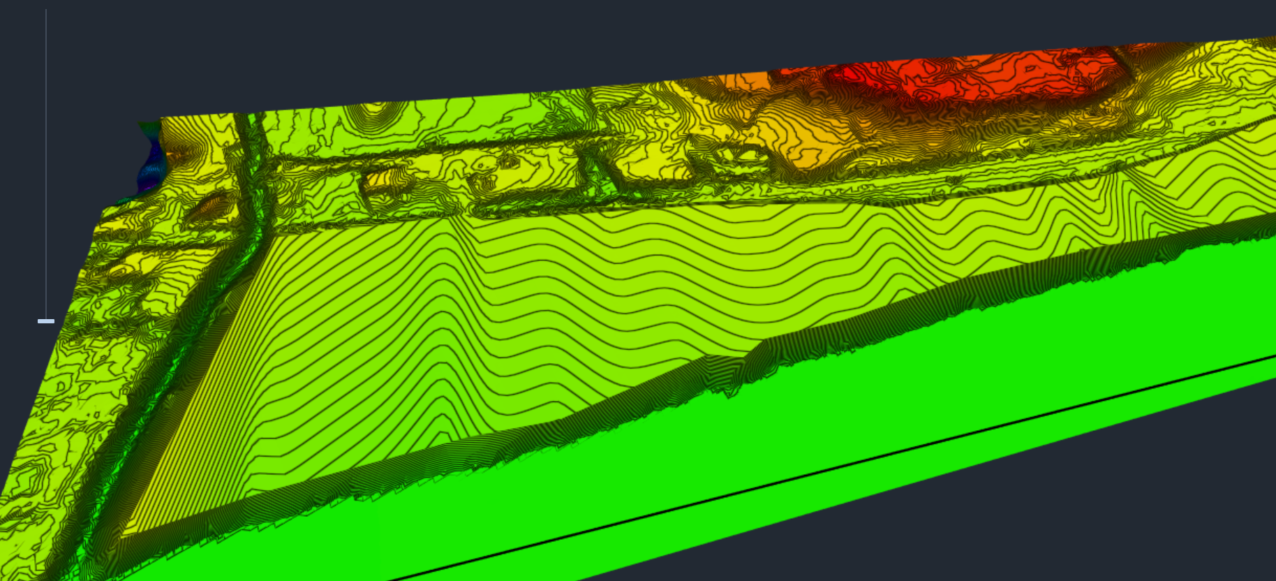

Exécution de l’optimisation
  1. Cliquez sur icône Optimiser Optimiser pour exécuter à nouveau l’optimisation.
  2. Cliquez sur Tracés de convergence dans l’onglet Violation ou Déblai-Remblai du groupe de fonctions Optimisation.
Observez la tendance à la baisse de la valeur de proximité et la stabilité des volumes de déblai et de remblai.
Nouveau tracé de zone de charnière

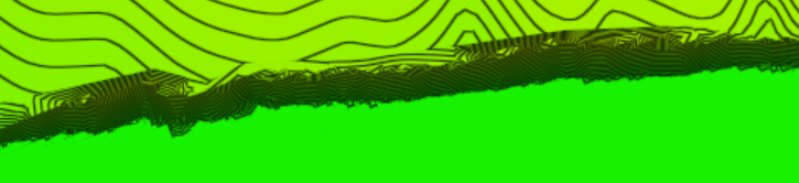

La surface comporte encore de petits monticules sur le dessus de la risberme.
Nouvelle surface de zone de charnière
Cela est probablement dû au fait qu’il n’est pas possible de terrasser la risberme au-delà de 33 % et que la zone de charnière empêche l’optimisation d’élever davantage le terre-plein de terrassement. Une dernière étape produira probablement une surface répondant à vos exigences.
