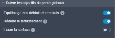

Objectifs globaux de terrassement
Ces objectifs peuvent être appliqués à des zones telles que des surfaces enherbées et peuvent améliorer légèrement les performances de résolution. Si seule la faisabilité présente un intérêt, vous pouvez les désactiver globalement, comme illustré ci-dessous dans la section Objectifs multiples.

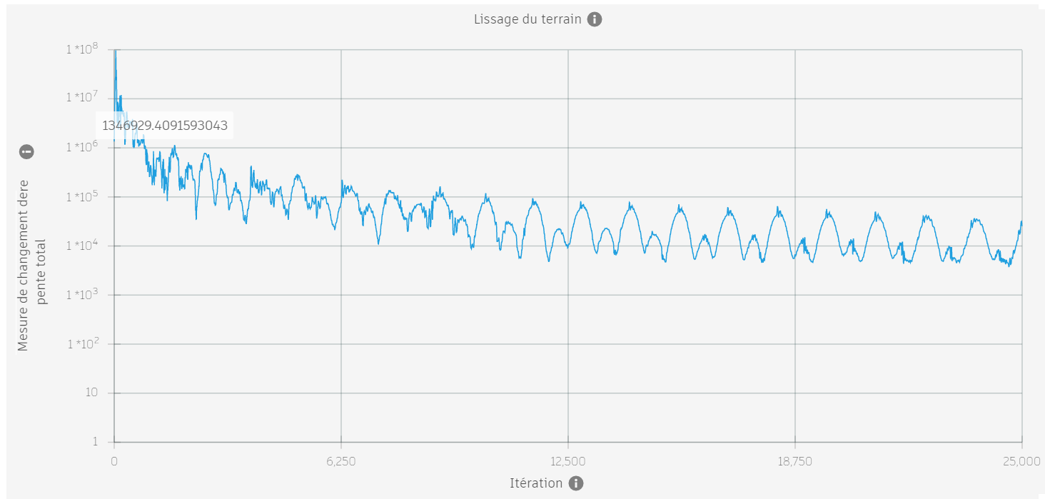

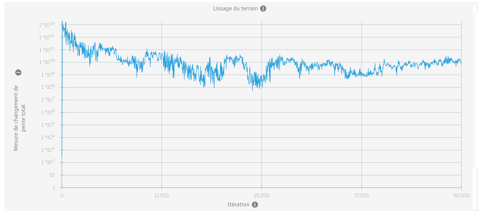

Comme pour la mesure de proximité des contraintes, vous pouvez mesurer le lissage du terrain en additionnant tous les changements de terrassement et en affichant cette valeur dans le tracé de convergence sous Lissage du terrain :
Exemple A de lissage de terrain
Exemple B de lissage de terrain
Notez que dans la deuxième image, le lissage du terrain varie et s’équilibre. Cela peut paraître surprenant, car nous nous attendons à ce que le solveur minimise cet objectif. Il est vrai que le solveur tente de minimiser l’objectif, mais il est important de ne pas oublier les contraintes.
Important
les contraintes présentent toujours une priorité supérieure à celle des objectifs. Lorsque le solveur est en mesure d’améliorer une contrainte, aussi minime soit-elle, il remplace un ou plusieurs des objectifs par celle-ci.

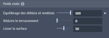

Les exemples d’objectifs ci-dessus peuvent être en concurrence les uns avec les autres. Le lissage de terrain nécessite que les surfaces des triangles soient correctement alignées, mais la réduction du terrassement nécessite que les triangles conservent leur état d’origine. Pour indiquer au solveur le poids que chaque contrainte doit avoir, placez un poids relatif dans la boîte de dialogue Paramètres d’optimisation.
Poids visés
Concept clé
lorsque tous les objectifs sont définis sur zéro, Grading Optimization bascule vers un solveur Faisabilité uniquement, qui peut résoudre plus rapidement votre problème d’optimisation.
