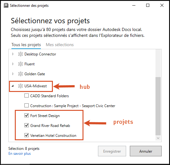

Pourquoi sélectionner des projets
Lorsque vous vous connectez à une version 16.x de Desktop Connector pour la première fois, vous êtes invité à effectuer vos sélections de projet initiales. Nous avons apporté cette modification pour que vous puissiez accéder plus rapidement à vos données dans Autodesk Docs. En ajoutant uniquement les projets dont vous avez besoin, vous pouvez mieux gérer votre espace de stockage local.
Pour sélectionner vos projets, procédez comme suit :
  1. Cliquez sur un hub pour afficher les projets appropriés.
  2. Sélectionnez vos projets (vous pouvez sélectionner jusqu’à 80 projets).
  3. Cliquez sur le bouton Enregistrer de Desktop Connector.
    Icône de la barre d’état de Desktop Connector
Remarque : dans les versions 15.x de Desktop Connector, tous les projets auxquels vous avez accès sont automatiquement ajoutés au connecteur.

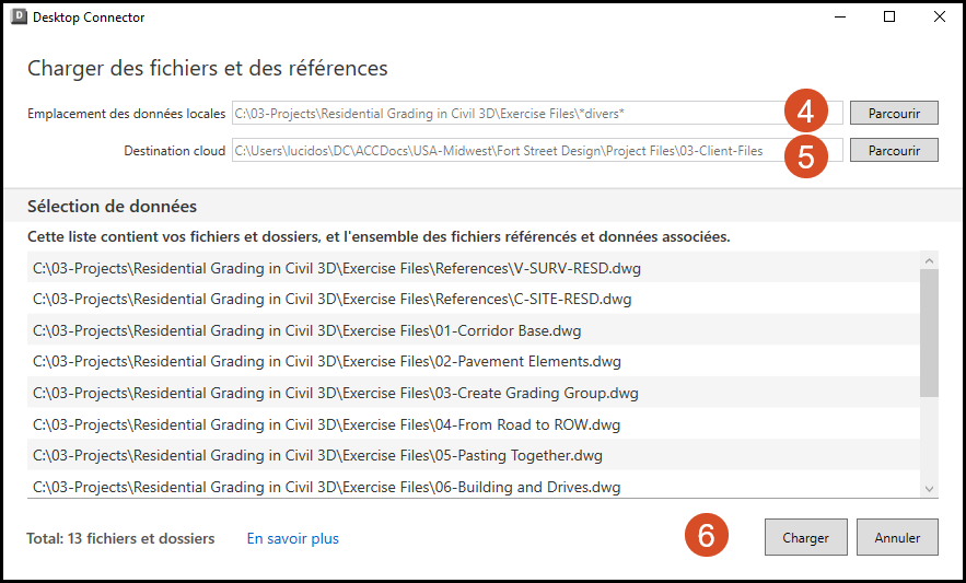

Chargement de fichiers et de références
Dans la version v15.x, par défaut, l’ajout d’un fichier entraînait également l’ajout de toutes les références associées. Les utilisateurs ont indiqué que ce comportement par défaut rendait les workflows lents et inefficaces. Pour la version 16.x, nous avons modifié ce comportement pour qu’il corresponde davantage à celui des outils tels que OneDrive où, lorsque vous ajoutez un fichier, seul ce fichier est chargé.
Pour aider les utilisateurs qui souhaitent toujours charger des fichiers contenant des références, nous avons introduit l’outil Charger des fichiers et des références. L’outil Charger des fichiers et des références vous permet d’ajouter des fichiers de conception ainsi que d’afficher toutes leurs références et données associées avant de les charger dans le cloud. Voici comment y accéder :
  1. Cliquez avec le bouton droit de la souris sur l’icône de Desktop Connector icône de Desktop Connector dans la barre d’état dans la barre d’état.
  2. Cliquez sur Charger des fichiers et des références dans le menu.
  3. Vous pouvez ajouter des fichiers dans les objets suivants :
    • un dossier individuel ;
    • Plusieurs dossiers.
    • une combinaison de fichiers et de dossiers ;
    • Un fichier unique.
    • plusieurs fichiers : vous pouvez uniquement ajouter plusieurs fichiers à partir du même dossier parent.
  4. Accédez à l’emplacement de vos données locales (sélectionnez tous les fichiers que vous souhaitez charger).
  5. Sélectionnez votre emplacement cloud dans Autodesk Docs.
  6. Sélectionnez l’Icône de la barre d’état de Desktop Connector

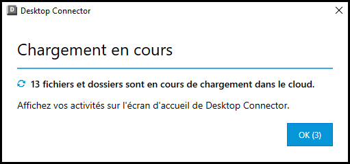

    • Vos fichiers seront alors chargés dans Desktop Connector et synchronisés dans le cloud.

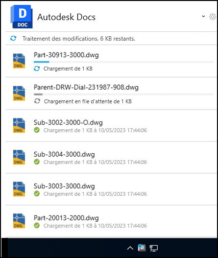

Présentation des icônes d’état et de synchronisation
Les icônes d’état permettent de comprendre rapidement l’état et l’intégrité de vos fichiers et dossiers dans Desktop Connector. Elles sont présentes sur l’icône de barre d’état et dans l’Explorateur de fichiers. L’écran d’accueil comporte également des icônes accompagnées d’autres informations écrites.

La couleur de l’icône de la barre d’état dépend de votre version de Desktop Connector.
Icône Desktop Connector est en ligne
Icône Desktop Connector est hors ligne ou vous n’êtes pas encore connecté.
Icône Desktop Connector a rencontré une erreur lors du traitement. Pour examiner les erreurs, consultez directement l’écran d’accueil du connecteur Docs ou cliquez sur Afficher les détails dans les connecteurs Drive et Fusion pour afficher les actions en attente.
ou
Desktop Connector requiert une mise à jour. Vous devez effectuer la mise à jour vers la dernière version de Desktop Connector pour continuer à utiliser votre connecteur.

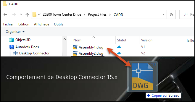

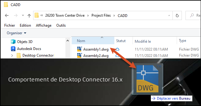

Déplacement/copie et suppressions
  1. Actuellement, avec les versions 16.x de Desktop Connector, les utilisateurs ont désormais la liberté de déplacer, de renommer et de supprimer des dossiers représentant un compte/hub Autodesk Docs, un projet ou un fichier de projet dans l’Explorateur de fichiers. Avertissement : ces opérations peuvent entraîner la suppression de données dans Autodesk Docs.
  2. La commande par défaut pour déplacer des fichiers/dossiers par glisser-déposer est désormais l’opération Déplacer. Le comportement de Desktop Connector 16.x suit ainsi celui par défaut de l’Explorateur de fichiers Windows. Si vous déplacez des fichiers ou des dossiers du connecteur Autodesk Docs vers un emplacement local (votre bureau, vos documents, etc.) qui n’est pas géré par Desktop Connector, les données seront supprimées du cloud.
    • En effet, ce type d’opération revient à demander à Desktop Connector de transférer vos données vers un nouvel emplacement et de les supprimer d’Autodesk Docs.
    Conseil :
    nous vous recommandons de maintenir la touche Ctrl enfoncée lors des opérations de glisser-déposer, afin de vous assurer que vous copiez les données au lieu de les déplacer. Dans les versions 15.x de Desktop Connector, le comportement par défaut pour un glisser-déposer était la commande Copier.
Important : si vous supprimez des données par inadvertance dans Autodesk Docs à cause de ce changement de comportement, vous pouvez les restaurer dans l’interface Web d’Autodesk Docs. Pour en savoir plus sur le comportement des éléments supprimés, cliquez ici.
