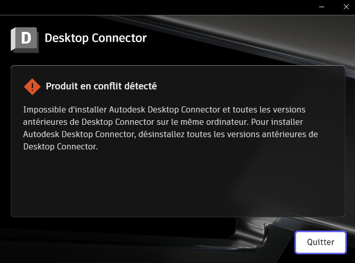

Mise à niveau de la version 15.x vers la version 16.x 1. Un avertissement de conflit de logiciel s’affiche pour vous inviter à quitter et à désinstaller le logiciel

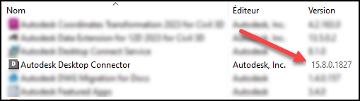

Vérifier la version installée
Vérifiez quelle est la version de Desktop Connector en cours d’exécution. Placez le curseur sur l’icône de la barre d’état de Desktop Connector pour afficher le numéro de la version installée comme indiqué. Dans cet exemple, Desktop Connector version 15.8.0.1827 est installé.
Vous pouvez également afficher le numéro de version depuis le Panneau de configuration > Programmes > Programmes et fonctionnalités.
Version installée dans le Panneau de configuration

Si vous utilisez une version v15.x ou antérieure de Desktop Connector et que vous tentez d’effectuer une mise à niveau vers une version v16.x de Desktop Connector, le message d’avertissement suivant s’affiche.
Vous devrez effectuer une désinstallation complète de Desktop Connector avant de procéder à la mise à niveau.
