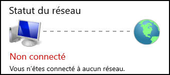

  1. Vérifiez votre connexion Internet.
    Réseau non connecté

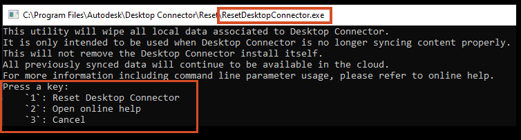

Ouvrez l’explorateur de fichiers Icône de l’explorateur de fichiers et recherchez l’utilitaire Réinitialiser Desktop Connector ici :
C:\Program Files\Autodesk\Desktop Connector\Reset\ResetDesktopConnector.exe

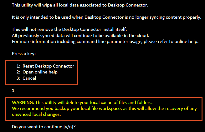

Double-cliquez sur l’utilitaire et suivez les instructions qui s’affichent à l’écran. Vous disposez de trois options, comme indiqué.
  1. Réinitialiser Desktop Connector : il s’agit de la commande principale qui permet de rétablir l’état d’origine du connecteur.
  2. Ouvrir l’aide en ligne : cette option ouvre la page d’aide pour tout le contenu, y compris une vidéo d’instruction sur l’utilisation de l’outil.
  3. Annuler : cette action ferme la fenêtre et vous ramène au dossier Windows.
Vérifier la version installée
Lorsque vous sélectionnez 1, le message d’avertissement suivant s’affiche pour vous rappeler de sauvegarder vos fichiers. Après avoir effectué la vérification et une sauvegarde, sélectionnez y pour continuer.

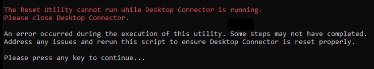

Vous devrez également vérifier que Desktop Connector n’est pas en cours d’exécution si vous ne voulez pas recevoir le message d’erreur suivant. Appuyez sur une touche pour quitter l’utilitaire, puis quittez Desktop Connector et redémarrez la procédure.

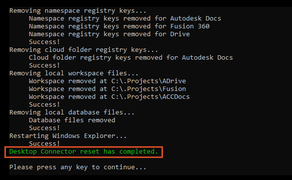

Une fois l’utilitaire fermé, vous recevrez une vérification vous permettant de contrôler que votre espace de travail a été réinitialisé aux paramètres par défaut.

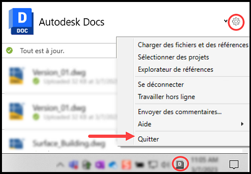

  1. Quittez/arrêtez Desktop Connector en procédant comme suit :
    • Cliquez avec le bouton droit de la souris sur l’icône de Desktop Connector icône de la barre d’état Desktop Connector dans la barre d’état.
    • Sélectionnez l’icône en forme d’engrenage Icône de la barre d’état de Desktop Connector dans le coin supérieur droit.
    • Cliquez sur Quitter pour fermer le programme.
    Quitter Desktop Connector

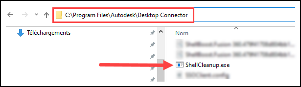

  2. Dans l’Explorateur Windows, accédez à l’utilitaire de nettoyage en accédant à cet emplacement.
    C:\Program Files\Autodesk\Desktop Connector\ShellCleanup.exe
    Chemin ShellCleanup
  3. Cliquez deux fois pour exécuter le script ShellCleanup.exe et annuler l’enregistrement du lecteur Desktop Connector.

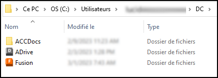

  4. Dans l’Explorateur Windows, accédez au dossier indiqué et supprimez les emplacements de cache de l’espace de travail Desktop Connector suivants, s’ils existent :
    Important : confirmez qu’aucune modification locale n’a été apportée ni synchronisée avec le cloud avant de supprimer l’espace de travail. Si vous pensez que de nouvelles données ou des modifications apportées aux données sur l’ordinateur local n’ont pas été chargées, vous devez déplacer/copier les données avant de supprimer l’espace de travail.
    - %userprofile%\DC\ACCDocs.
    - %userprofile%\DC\Fusion.
    - %userprofile%\DC\ADrive.
    - %userprofile%\ACCDocs.
    - %userprofile%\Fusion
    - %userprofile%\ADrive

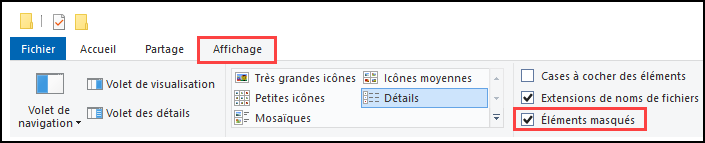

    Utilisez l’Éditeur du Registre Microsoft® en connaissance de cause. Pensez à sauvegarder les fichiers registry, system.dat et user.dat, comme indiqué dans la Base de connaissances Microsoft.
    Afficher les éléments masqués

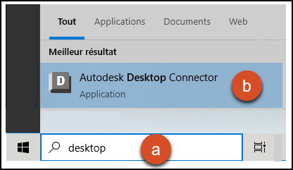

  7. Dans le menu Démarrer de Windows, lancez Desktop Connector.
    A. Entrez « Desktop » dans la barre de recherche Windows.
    B. Sélectionnez Autodesk Desktop Connector.
    Redémarrez Desktop Connector

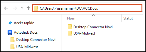

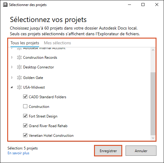

  8. Si l’utilisateur est membre du projet BIM 360 ou ACC Docs, accédez à Sélectionner des projets et sélectionnez les projets à utiliser. (sélectionnez l’icône en forme d’engrenage Icône de la barre d’état de Desktop Connector sur l’écran d’accueil).
  9. Sélectionnez vos projets. Enregistrez et fermez la boîte de dialogue.
  10. Ouvrez l’Explorateur de fichiers et accédez à %userprofile%. Vous devriez maintenant voir les projets que vous avez sélectionnés à l’emplacement suivant : %userprofile%\DC\ACCDocs.
