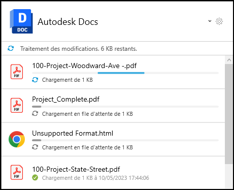

Écran d’accueil d’Autodesk Docs
L’écran d’accueil d’Autodesk Docs affiche directement vos activités des dernières 24 heures.
Activités des fichiers et des dossiers
Pour plus d’informations, reportez-vous à la rubrique d’aide Docs – Écran d’accueil et activités.

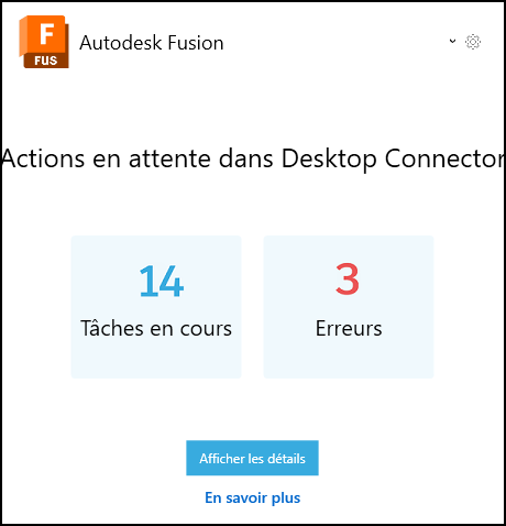

Écran d’accueil de Fusion
L’écran d’accueil de Fusion affiche ce qui suit :
Vous pouvez afficher les activités en cours en cliquant sur Afficher les détails pour accéder à l’écran Actions en attente.
Pour plus d’informations, reportez-vous à la rubrique d’aide Fusion – Écran d’accueil et actions en attente.

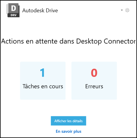

Écran d’accueil de Drive
L’écran d’accueil de drive affiche :
Pour plus d’informations, reportez-vous à la rubrique d’aide Drive – Écran d’accueil et actions en attente.

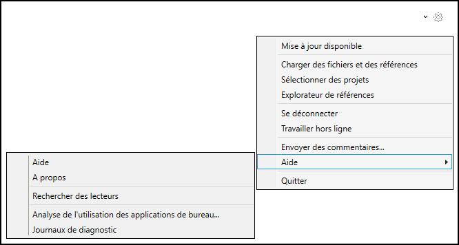

Options de menu contextuel
L’écran d’accueil contient de nouvelles options de menu et celles qui étaient disponibles directement à partir de l’icône de la barre d’état.
Options de menu de l’écran d’accueil
Le tableau qui suit détaille les options de menu disponibles, notamment dans le cas où elles sont disponibles uniquement dans certains lecteurs connectés. Cliquez sur les liens pointant vers les rubriques d’aide pour plus de détails.
Option de menu Action Lien vers la rubrique d’aide
Mise à jour disponible Cette option est activée lorsqu’une mise à jour de Desktop Connector est disponible Mise à jour de Desktop Connector
Charger des fichiers et des références* Afficher les références de fichier avant de les charger dans Docs Docs – Outil Charger des fichiers et des références
Sélectionner des projets* Ajouter ou supprimer des projets à partir de l’Explorateur de fichiers Gestion des projets
Explorateur de références Analyser et afficher les références pour résoudre les erreurs, y compris les références manquantes ou circulaires À propos de l’Explorateur de références
Mode Travailler hors ligne Utiliser le contenu de votre connecteur sans être connecté à vos données stockées dans le cloud Docs – Mode Travailler hors ligne
Drive – Mode Travailler hors ligne
Fusion – Mode Travailler hors ligne
Se déconnecter ou se connecter Desktop Connector : connexion et déconnexion Connexion et déconnexion
Envoyer des commentaires Noter votre expérience avec Desktop Connector et envoyer un message à l’équipe concernant celle-ci Envoi de commentaires
Aide en ligne Accéder à ce site d’aide Aide de Desktop Connector
Quitter** Arrêter Desktop Connector et supprimer l’icône de la barre d’état Quitter Desktop Connector
À propos de Consulter les crédits logiciels Crédits logiciels et version actuelle
Rechercher des lecteurs Ajouter des connecteurs si votre accès aux sources de données change et que vous ne pouvez pas encore afficher le lecteur approprié Connecteurs
Analyses Desktop Accepter ou refuser la collecte de données Analyse et collecte des données
Journaux de diagnostic Générer des journaux de diagnostic pour analyser tout comportement inattendu de Desktop Connector Rapports et journaux de diagnostics
