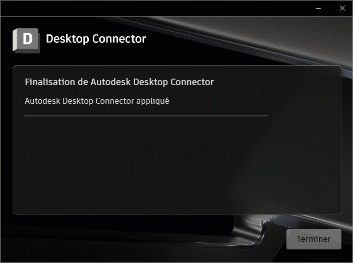

  5. Installez une version antérieure de Desktop Connector. Vous recevrez une notification visuelle lorsque la mise à niveau aura abouti.
    Mise à jour terminée
