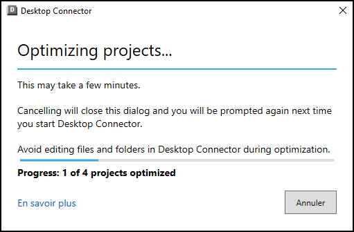

Aucune action n’est requise. Lorsque Desktop Connector démarre pour la première fois après la mise à niveau vers la version 16.11, l’optimisation commence automatiquement. La boîte de dialogue vous informe du nombre de projets à optimiser et affiche la progression.
Boîte de dialogue Optimiser les projets

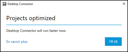

Une fois le processus terminé, le message suivant s’affiche et se ferme au bout de 5 secondes.
Vous pouvez maintenant continuer à utiliser Desktop Connector.
Que se passe-t-il si j’annule l’optimisation ?
Si vous ne souhaitez pas attendre la fin de l’optimisation, vous pouvez choisir de l’annuler. Le processus d’optimisation reprendra à chaque démarrage de Desktop Connector, jusqu’à ce que tous les projets existants soient optimisés.
