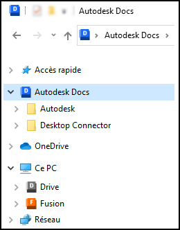

Accès au connecteur Autodesk Docs
Installez Desktop Connector. Le connecteur Autodesk Docs s’ajoute à l’Explorateur de fichiers de Windows. Le connecteur Autodesk Docs se trouve au même niveau que le dossier Ce PC dans l’Explorateur.
Image de vue du lecteur Docs
Pour plus de détails, reportez-vous à la rubrique d’aide Connecteurs.

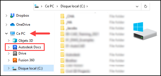

Remarque :
pour la série v15.x et les versions antérieures, le connecteur Autodesk Docs se trouve sous Ce PC comme illustré.
Emplacement du dossier de Docs v15

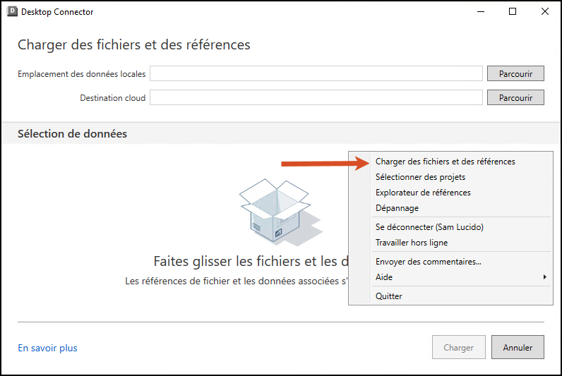

Chargement des fichiers et des références
Le connecteur Autodesk Docs comprend les fichiers de conception et leurs références. Dans la dernière version, l’outil Charger des fichiers et des références permet aux membres d’afficher toutes les références collectées et les données associées avant de charger les fichiers répertoriés dans le cloud.
Outil Charger des fichiers et des références
