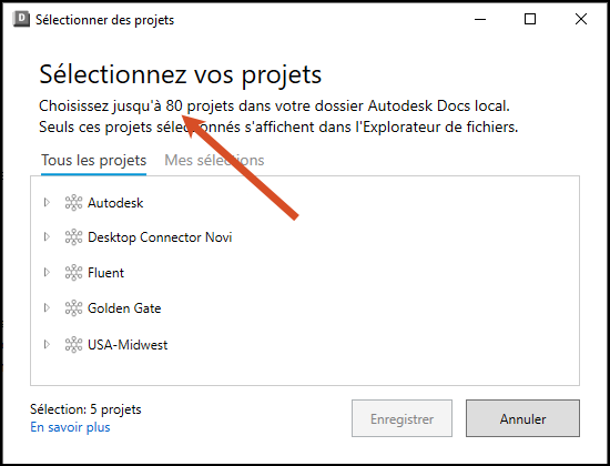

Lorsque vous vous connectez à Desktop Connector pour la première fois, vous êtes invité à effectuer vos sélections de projet initiales.
Tous les projets auxquels vous pouvez accéder sont répertoriés dans la liste Tous les projets.
  1. Cliquez sur un hub pour afficher les projets correspondants.
  2. Sélectionnez vos projets (vous pouvez sélectionner jusqu’à 80 projets).
    Sélectionner des projets
  3. Cliquez sur Enregistrer.

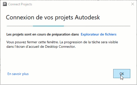

    Vos projets commenceront à être ajoutés à l’Explorateur de fichiers.
  4. Cliquez sur OK pour fermer la boîte de dialogue.
Ces activités s’affichent sur l’écran d’accueil.

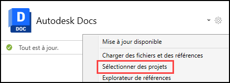

Vous pouvez ajouter ou supprimer des projets de votre connecteur Autodesk Docs à tout moment en accédant à l’option de menu Sélectionner des projets dans l’écran d’accueil.
  1. Cliquez avec le bouton droit de la souris sur l’icône de la barre d’état de Desktop Connector icône par défaut de Desktop Connector
  2. Cliquez sur Sélectionner des projets.

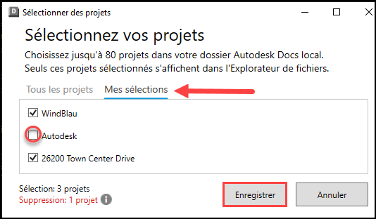

  3. Sélectionnez les projets à ajouter ou désélectionnez-les pour les supprimer du connecteur Autodesk Docs.
    Important : désélectionner un projet peut entraîner une perte des données non synchronisées. Reportez-vous à la section Collecte et affichage des données de synchronisation pour en savoir plus sur les workflows liés à la désélection des projets.
    Si vous désélectionnez un projet, tout son contenu, y compris ses dossiers et ses fichiers, sera supprimé de votre lecteur local. Cependant, toutes les données du projet restent dans le cloud. Vous pouvez les sélectionner afin de les ajouter à votre connecteur ultérieurement.
  4. Cliquez sur Enregistrer.

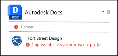

Il peut arriver qu’une erreur de synchronisation se produise en cas d’échec de la mise à jour des données d’un projet entre votre connecteur et la source de données cloud.
Le message Impossible de synchroniser le projet s’affiche dans l’écran d’accueil.
Erreur écran d’accueil
Pour résoudre cette erreur :
  1. Cliquez avec le bouton droit de la souris sur l’icône de la barre d’état, puis choisissez Sélectionner des projets dans le menu.
  2. Supprimez ce projet. Pour en savoir plus, reportez-vous à la section Ajout ou suppression de projets.
  3. Lorsque votre projet est supprimé, cliquez sur Sélectionner des projets dans le menu et ajoutez-le à nouveau.
Les activités de suppression et d’ajout s’affichent dans l’écran d’accueil.

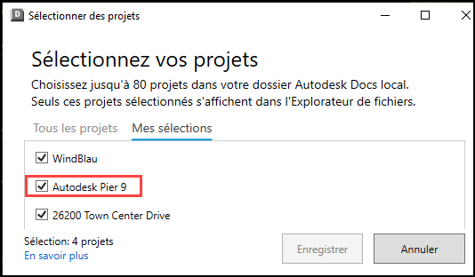

  1. Assurez-vous que les fichiers locaux sont synchronisés et/ou sauvegardez les modifications locales non synchronisées.
  2. Accédez à Sélectionner des projets dans Desktop Connector en cliquant avec le bouton droit de la souris sur l’icône de la barre d’état de Desktop Connector.
    Boîte de dialogue de sélection de projets
  3. Accédez à l’onglet Mes sélections, puis désélectionnez les projets du compte qui ont été renommés.
    Sélections de projet
  4. Cliquez sur Enregistrer, fermez la boîte de dialogue et surveillez la progression de l’opération sur l’écran d’accueil jusqu’à ce que tous les projets soient supprimés.
