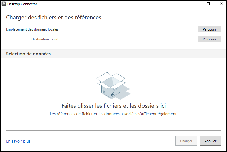

Outil Charger des fichiers et des références
L’outil Charger des fichiers et des références vous permet d’ajouter des fichiers de conception et d’afficher toutes leurs références et données associées avant de charger tous les fichiers répertoriés dans le cloud.
Ajout de fichiers de conception
  1. Cliquez avec le bouton droit de la souris sur l’icône de Desktop Connector icône de Desktop Connector dans la barre d’état dans la barre d’état.
  2. Cliquez sur Charger des fichiers et des références dans le menu.
    Chargement des fichiers et des références
    Vous pouvez ajouter des fichiers de l’une des manières suivantes :
    • un dossier individuel ;
    • plusieurs dossiers ;
    • une combinaison de fichiers et de dossiers ;
    • un fichier unique ;
    • plusieurs fichiers : vous pouvez uniquement ajouter plusieurs fichiers à partir du même dossier parent.
    Remarque : vous ne pouvez pas ajouter des fichiers de conception qui se trouvent déjà dans le connecteur Autodesk Docs.
  3. Ajoutez vos fichiers de conception :
    • Glissez-déposez des fichiers et des dossiers.
    • Cliquez sur Parcourir à côté de Emplacement des données locales : vous pouvez ainsi sélectionner un ou plusieurs fichiers. L’emplacement d’un fichier unique s’affiche ; divers peut également s’afficher pour différents emplacements de fichiers.

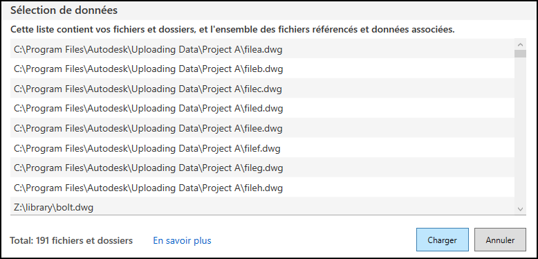

Affichage des références et des données associées
Une fois que vous avez ajouté vos fichiers de conception, l’outil répertorie toutes les références rassemblées et les données associées.

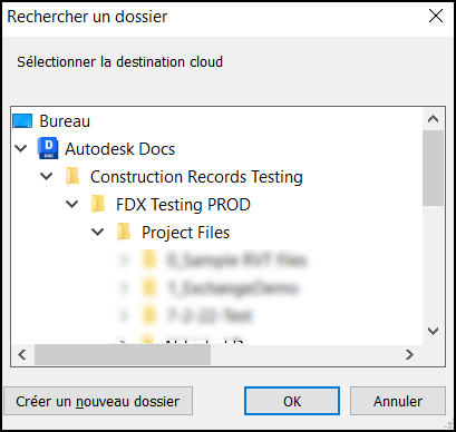

Chargement des fichiers dans Docs
  1. Cliquez sur Parcourir à côté de Destination cloud.
    Emplacement de destination cloud
  2. Sélectionnez un dossier cible dans votre connecteur Autodesk Docs.
  3. Cliquez sur OK.
  4. Cliquez sur Charger.
  5. Vous pouvez afficher la progression du chargement dans l’écran d’accueil.
