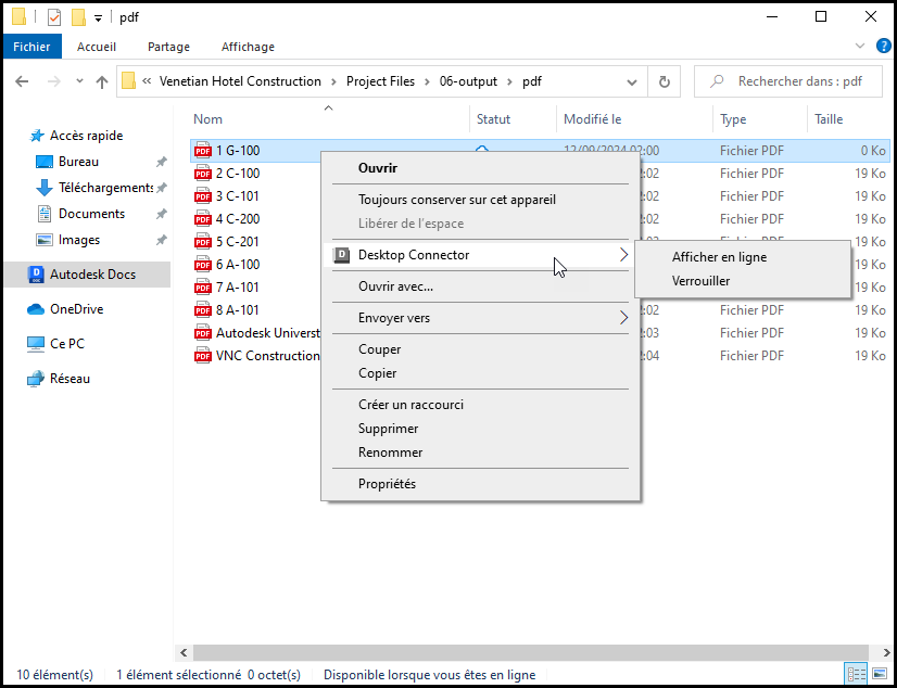

Cliquez avec le bouton droit de la souris sur un fichier et choisissez Verrouiller/Déverrouiller dans le menu de Desktop Connector (visible sous Windows 10).
Image Verrouiller automatiquement

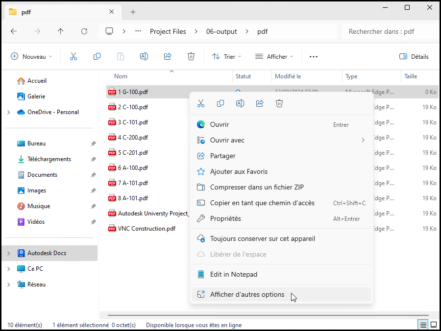

Pour accéder au menu de Desktop Connector sous Windows 11, sélectionnez « Afficher plus d’options ». Sinon, vous pouvez aussi maintenir la touche Maj enfoncée et cliquer avec le bouton droit de la souris pour obtenir le menu contextuel complet dans l’Explorateur sans avoir à cliquer sur « Afficher d’autres options ».

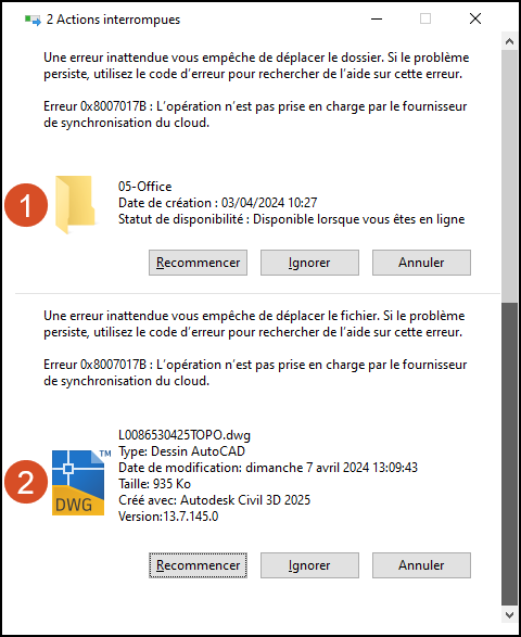

Important : à partir de la version 16.1, Desktop Connector ne permet plus de déplacer des fichiers/dossiers d’un projet à un autre. Lorsque vous tentez de déplacer des fichiers d’un projet à un autre, une boîte de dialogue affiche le message « Une erreur inattendue vous empêche de copier le fichier ». Toutefois, il est possible de copier des fichiers/dossiers d’un projet à un autre.

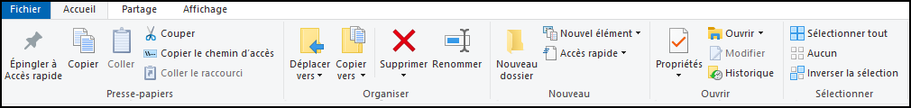

Vous pouvez utiliser le ruban de l’Explorateur de fichiers figurant dans le connecteur Autodesk Docs. Sélectionnez des fichiers ou des dossiers pour activer d’autres commandes.
Ruban de l’Explorateur de fichiers

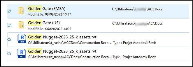

Vous pouvez utiliser des mots-clés pour effectuer des recherches dans tous les projets ou dans des projets ou dossiers spécifiques.
  1. Sélectionnez l’un des éléments suivants :
    • Le connecteur Autodesk Docs pour rechercher tous les projets.
    • Un projet spécifique pour limiter votre recherche aux dossiers de ce projet.
    • Un dossier spécifique pour affiner votre recherche sur ce dossier parent et tous ses sous-dossiers.
  2. Cliquez sur la zone de recherche située dans la partie supérieure droite de l’Explorateur de fichiers.
    Zone de recherche
  3. Entrez votre mot-clé et appuyez sur Entrée.
    Vue de l’explorateur
Les résultats de la recherche s’affichent avec le mot-clé mis en surbrillance dans les fichiers, le dossier, le projet ou le chemin d’accès, le cas échéant.
