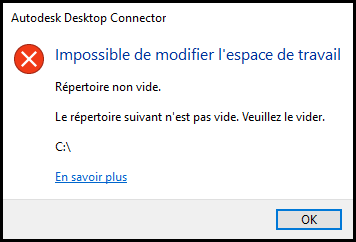

si ces conditions ne sont pas remplies, Desktop Connector continuera à utiliser l’ancien espace de travail. Pour passer d’un espace de travail à un autre, résolvez les problèmes et redémarrez Desktop Connector.

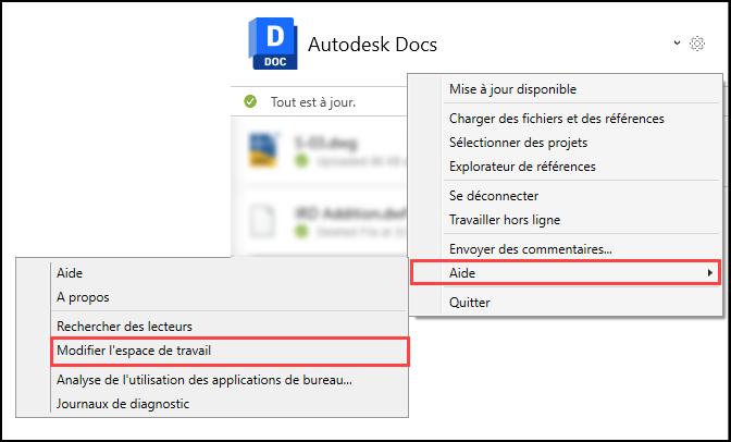

  1. Cliquez sur l’icône de la barre d’état de Desktop Connector Icône de la barre d’état de Desktop Connector pour ouvrir l’écran d’accueil.
  2. Cliquez sur l’icône en forme d’engrenage icône de la barre d’état de Desktop Connector et sélectionnez Aide > Modifier l’espace de travail dans le menu.
    Rubrique d’aide : modifier l’espace de travail

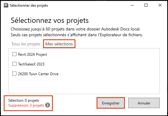

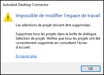

  3. Si vous n’avez PAS désélectionné vos projets, le message d’avertissement suivant s’affiche.
    Impossible de modifier l’espace de travail
    Désélectionnez vos projets, passez à l’étape 4 et reprenez la procédure de changement d’espace de travail.

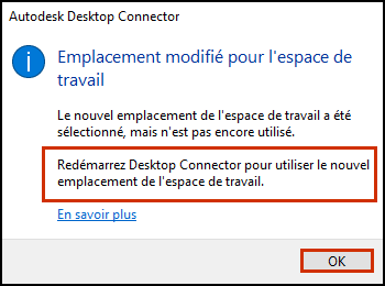

  4. Sélectionnez le nouvel emplacement de l’espace de travail en fonction des conditions de changement d’espace de travail. Une boîte de dialogue s’affiche pour vous confirmer que l’emplacement à été modifié.
    Lancer la modification de l’espace de travail
  5. Redémarrez Desktop Connector.
Après le redémarrage, Desktop Connector vérifie que les conditions requises pour changer d’espace de travail sont remplies avant d’utiliser le nouvel espace de travail.
Important : si Desktop Connector ne parvient pas à trouver le nouvel espace de travail au démarrage (cela peut être dû à la suppression de l’emplacement (folder)), Desktop Connector ne démarrera pas. Pour résoudre ce problème, le chemin d’accès au répertoire doit être recréé pour que Desktop Connector puisse démarrer.
