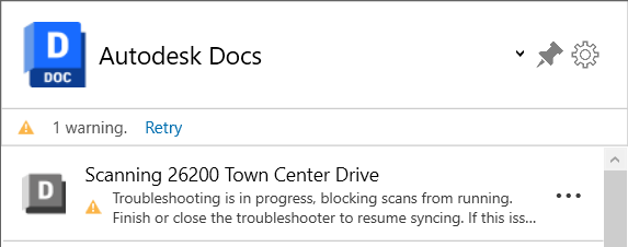

Tâche d’analyse - Avertissement
Un message d’avertissement peut s’afficher sur une tâche d’analyse lorsque d’autres activités interfèrent avec le processus d’analyse :
- « Une autre activité système bloque l’analyse... » - Desktop Connector synchronise les modifications entre le cloud et votre espace de travail local. L’analyse se poursuivra automatiquement une fois la synchronisation terminée.
- « Dépannage en cours » - Desktop Connector résout activement un problème. L’analyse reprendra une fois le dépannage terminé.
- « Activité détectée. L’analyse se poursuivra une fois que l’activité de l’utilisateur sera mise en pause. » - Vous travaillez activement dans les fichiers. L’analyse reprendra automatiquement lorsque vous mettrez votre travail en pause.
Remarque :
Remarque : les avertissements d’analyse n’entraîneront PAS l’ouverture automatique de l’écran d’accueil.
