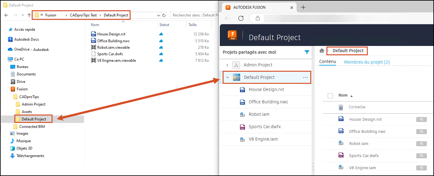

L’image suivante fournit un exemple pour Fusion :
Exemple de connecteur de lecteur Fusion

Bien que la structure de dossiers soit reproduite dans le connecteur, les fichiers ne sont pas téléchargés tant qu’ils ne sont pas ouverts.
Vous pouvez ouvrir et ajouter des fichiers via le connecteur, de la même manière que vous ouvrez et modifiez des fichiers et des dossiers à l’aide de l’Explorateur de fichiers Windows®. Vous pouvez notamment faire glisser et déposer un fichier à partir d’un autre lecteur ou utiliser une application externe et enregistrer un fichier pris en charge dans le connecteur. Ces modifications seront synchronisées et mises à jour dans la source de données cloud.
Cette fonctionnalité vous permet de gérer les données ou de mettre à jour les structures de dossiers sans avoir à redémarrer l’application associée à la source de données cloud.

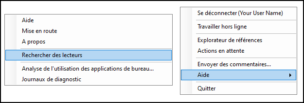

Vérifier le connecteur Autodesk Drive
Si vous avez accès à Autodesk Drive et que le connecteur ne s’affiche pas encore, vous pouvez forcer sa mise à jour en procédant de la façon suivante :
  1. Cliquez avec le bouton droit de la souris sur l’icône de Desktop Connector icône Desktop Connector dans la barre d’état.
  2. Cliquez sur Aide > Rechercher des lecteurs.
Recherche de lecteurs
