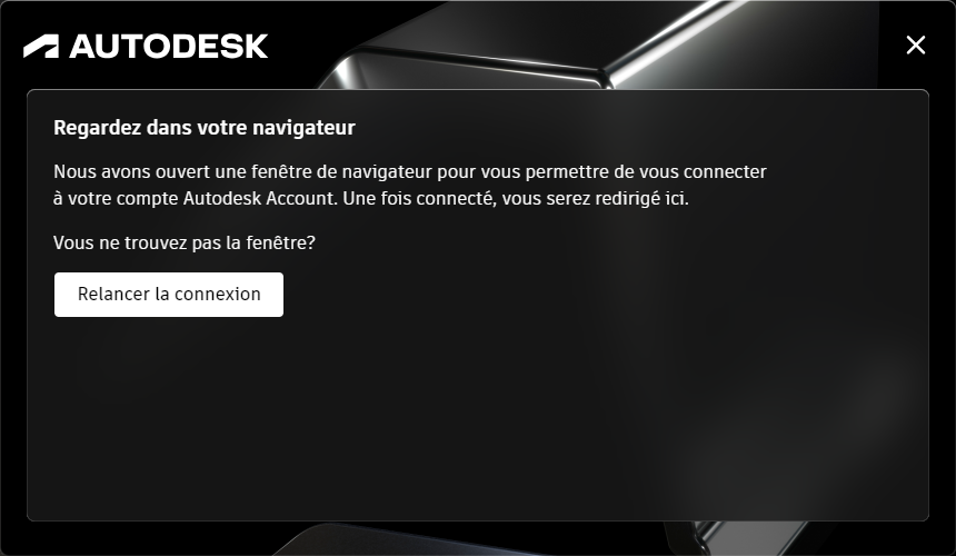

Une fois que vous avez installé Desktop Connector, le système vous invite automatiquement à vous connecter dans le cadre du processus de démarrage. Il vous suffit d’entrer vos informations d’identification Autodesk pour commencer à utiliser Desktop Connector.

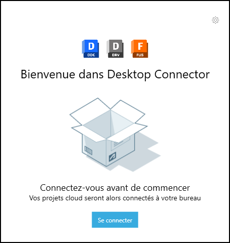

Si vous vous êtes déconnecté, cliquez sur l’icône de la barre d’état. L’écran d’accueil vous invite à vous reconnecter.
- Cliquez sur

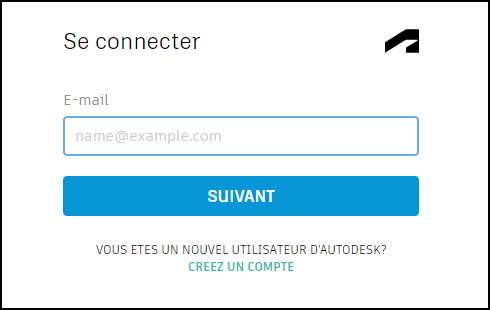

- Saisissez vos informations d’identification Autodesk.
