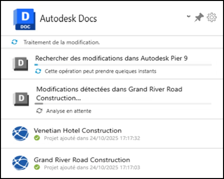

Écran d’accueil de Forma et Fusion
L’écran d’accueil de Forma et de Fusion affiche vos activités des dernières 24 heures.
Lorsque vous ajoutez ou supprimez un projet, ou que vous modifiez des fichiers ou des dossiers dans votre connecteur, ces activités s’affichent dans l’écran d’accueil.
Vous verrez également des tâches « Scan » sur l’écran d’accueil. Voici quelques informations au sujet de ces activités de scan :
Activités des fichiers et des dossiers
Icônes d’état
Chaque activité de fichier et de dossier a son propre état et sa propre icône, qui reflètent son statut dans le connecteur.
Icône Description Informations d’affichage
icône En file d’attente Mise en file d’attente avant de lancer la synchronisation vers le cloud Action et taille de synchronisation en file d’attente
Par exemple, Chargement en file d’attente de 1 Ko.
icône Synchronisation en cours Synchronisation avec le cloud en cours Synchronisation de l’action et de la taille en cours
Par exemple, Chargement de 1 Ko.
Synchronisation terminée Synchronisation terminée Horodatage
Par exemple, Dossier supprimé au 2023-08-30 15:21:03.
Erreur de synchronisation Erreur ou conflit de synchronisation Consulter la documentation relative à la résolution des erreurs
Une fois toutes vos activités de synchronisation terminées, la mention Vos fichiers sont synchronisés avec le cloud s’affiche au-dessus de vos activités.

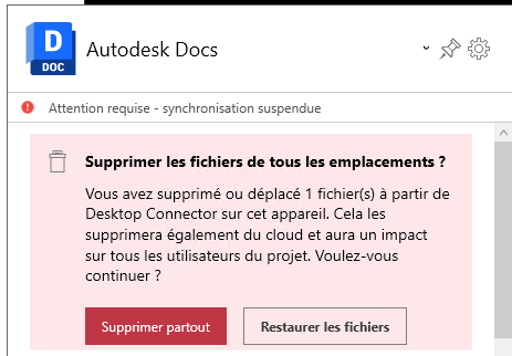

Écran d’accueil – Notifications de suppression
Desktop Connector met en évidence les notifications de suppression sur l’écran d’accueil des connecteurs Forma et Fusion. Lorsque vous supprimez des fichiers, ces notifications s’affichent pour vous fournir une confirmation claire, vous permettant de choisir si vous souhaitez poursuivre ou non la suppression.
L’écran d’accueil reste ouvert et la synchronisation est interrompue si vous avez des notifications en attente devant être résolues. Pour obtenir une explication complète des workflows de suppression et des options de récupération, reportez-vous à la section Récupérer les suppressions.

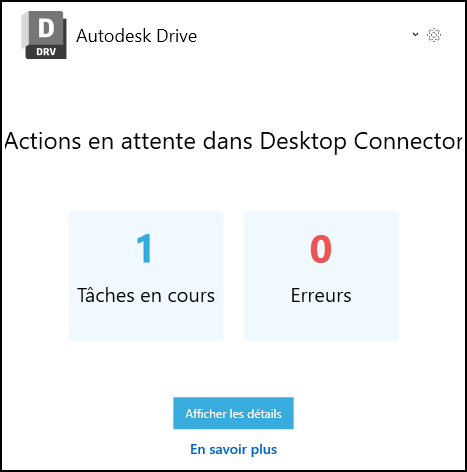

Écran d’accueil de Drive
L’écran d’accueil de drive affiche :
Vous pouvez afficher les activités en cours en cliquant sur Afficher les détails pour accéder à l’écran Actions en attente.
Pour plus d’informations, reportez-vous à la rubrique d’aide Drive – Écran d’accueil et actions en attente.
