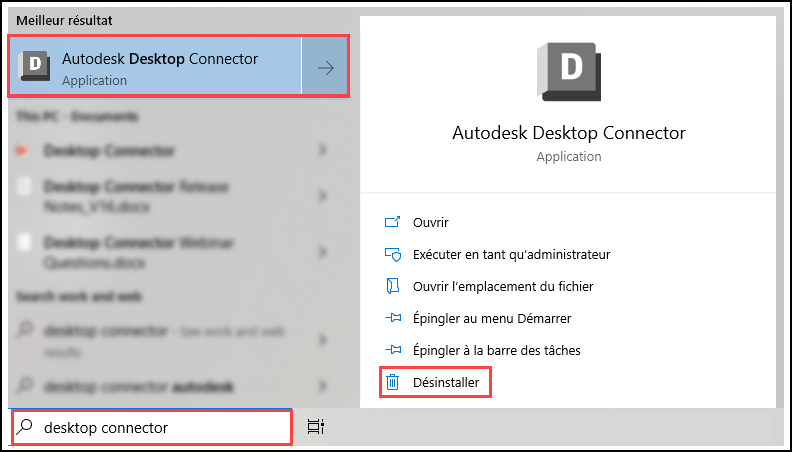

Désinstaller Desktop Connector :
Accédez à Panneau de configuration > Tous les Panneaux de configuration > Programmes et fonctionnalités et Désinstaller Desktop Connector.
