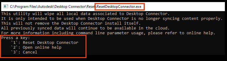

  1. Exécutez l’utilitaire
    Double-cliquez sur l’utilitaire et suivez les instructions qui s’affichent à l’écran. Trois options s’affichent :
    • Réinitialiser Desktop Connector : commande principale qui permet de rétablir l’état d’origine de l’installation.
    • Ouvrir l’aide en ligne : ouvre la page d’aide pour tout le contenu, y compris une vidéo d’instruction sur l’utilisation de l’outil.
    • Annuler : quitte l’utilitaire.

    • Vérifiez que vous avez bien sauvegardé les fichiers non synchronisés.
    • Vérifiez que Desktop Connector n’est pas en cours d’exécution. Si c’est le cas, quittez le programme et redémarrez l’utilitaire.

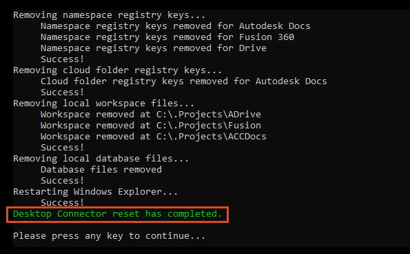

  3. Recevez la vérification
    • Une fois que l’utilitaire a terminé le processus, vous recevez une vérification vous permettant de contrôler que votre espace de travail a été réinitialisé aux paramètres par défaut. Important : vérifiez que le message de réussite vert s’affiche.
      Utilitaire de réinitialisation terminé

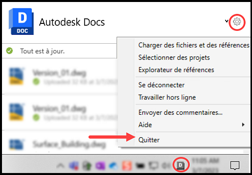

  1. Quittez Desktop Connector :
    • Cliquez avec le bouton droit de la souris sur l’icône de Desktop Connector Icône de la barre d’état Desktop Connector dans la barre d’état.
    • Sélectionnez l’icône en forme d’engrenage Icône de la barre d’état de Desktop Connector dans le coin supérieur droit.
    • Cliquez sur Quitter pour fermer le programme.
    Quitter Desktop Connector

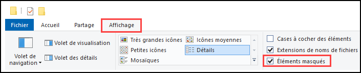

    Utilisez l’Éditeur du registre Microsoft® en connaissance de cause. Pensez à sauvegarder les fichiers registry, system.dat et user.dat, comme indiqué dans la Base de connaissances Microsoft.
    Afficher les éléments masqués

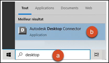

  7. Redémarrez Desktop Connector.
    A. Entrez « Desktop » dans la barre de recherche Windows.
    B. Sélectionnez Autodesk Desktop Connector.
    Redémarrer Desktop Connector.

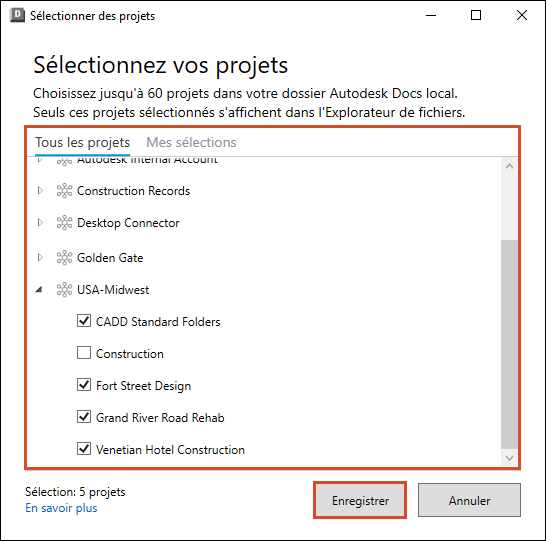

  8. Si l’utilisateur est membre du projet BIM 360 ou ACC Docs, accédez à Sélectionner des projets pour sélectionner les projets.
  9. Sélectionnez vos projets et Enregistrer dans la boîte de dialogue.

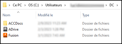

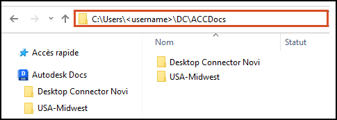

  10. Ouvrez l’Explorateur de fichiers et accédez à %userprofile%. Vous devriez maintenant voir les projets que vous avez sélectionnés à l’emplacement suivant : %userprofile%\DC\ACCDocs.
