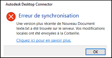

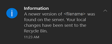

Erreur de synchronisation : pourquoi les fichiers sont-ils envoyés vers la Corbeille ?
Si une opération de synchronisation échoue, un message d’erreur de ce type peut s’afficher : Une version plus récente de (nom du fichier) a été trouvée sur le serveur. Vos modifications locales ont été envoyées à la Corbeille. Ces messages se présentent comme suit :
Desktop Connector vous informe qu’un autre utilisateur a chargé une version plus récente du même fichier sur le serveur et que vous modifiez à présent une version antérieure. Dans ce cas, Desktop Connector envoie vos modifications locales à la Corbeille au lieu de les remplacer par la version située sur le serveur. Le fichier dans la Corbeille peut être déplacé vers le disque local, où vous pouvez résoudre manuellement les modifications apportées au fichier par d’autres utilisateurs, puis le charger sur le serveur pour créer une autre version.
