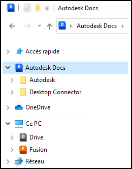

    • L’espace de travail Desktop Connector se trouve (par défaut) dans le dossier c:\users\<nom_utilisateur>\DC. L’espace de travail se trouve également dans l’extension de l’espace de noms située dans le volet de navigation gauche, appelé Autodesk Docs. Lorsqu’un fichier est supprimé de l’un de ces emplacements, il est immédiatement supprimé du disque local et indique au cloud de le supprimer lors de la prochaine synchronisation.
    Image de vue du lecteur Docs
