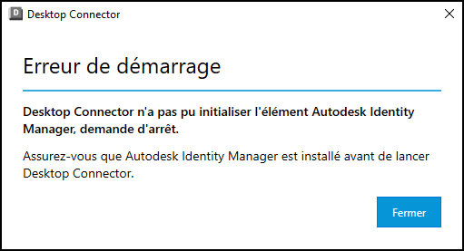

Autodesk Identity Manager n’est pas installé
Si Autodesk Identity Manager n’est pas correctement installé pour les versions de bureau 2024 et ultérieures, le message d’erreur ci-dessous s’affiche au démarrage.
Sélectionner des projets
Cliquez sur le bouton Arrêter et suivez l’une des deux options d’installation d’Autodesk Identity Manager.
Option 1 : utilisez le programme d’installation de l’[application Autodesk Access]https://www.autodesk.fr/products/autodesk-access/overview).
Option 2 : utilisez le programme d’installation spécifié dans l’article suivant.

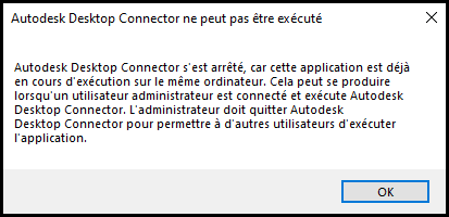

Lancement de Desktop Connector par plusieurs utilisateurs sur le même appareil
Desktop Connector permet à plusieurs utilisateurs (mode non élevé) de démarrer Desktop Connector sur le même appareil. Si un utilisateur exécute Desktop Connector en mode élevé (c’est-à-dire qu’il dispose de droits d’administrateur), le message suivant s’affiche.

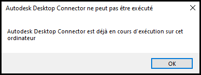

Le message suivant s’affiche lorsque plusieurs instances de Desktop Connector sont démarrées sur le même appareil par le même utilisateur.
