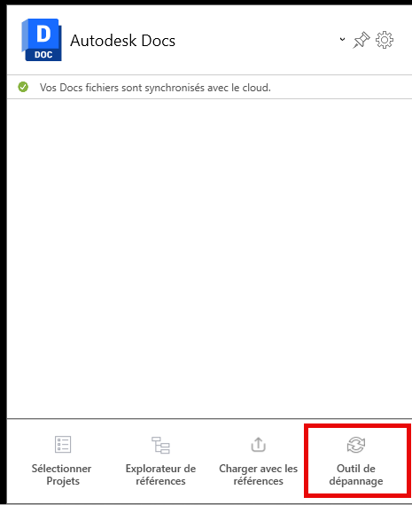

  1. Vous pouvez accéder à l’outil de résolution de problèmes à partir de l’écran d’accueil de Desktop Connector.
    Sélection de l’outil de résolution de problèmes sur l’écran d’accueil de Desktop Connector

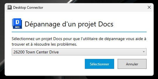

  2. Sélectionnez le projet que vous souhaitez analyser.
    Écran de sélection de projet dans l’outil de résolution de problèmes

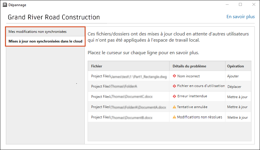

  4. Passez en revue les deux onglets :
    • Mes modifications non synchronisées : modifications locales pas encore synchronisées avec le cloud.
    • Mises à jour non synchronisées dans le cloud : modifications apportées au cloud pas encore été appliquées à votre bureau.
      Outil de résolution de problèmes affichant des onglets avec des modifications non synchronisées

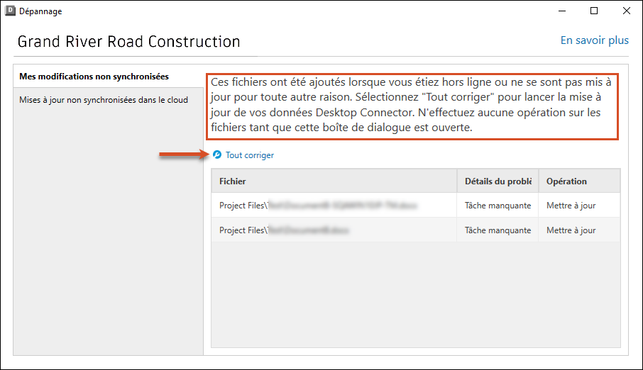

  5. Après avoir examiné les problèmes, revenez à Mes modifications non synchronisées et Tout corriger pour résoudre les problèmes répertoriés.
    Bouton Tout corriger dans l’outil de résolution de problèmes

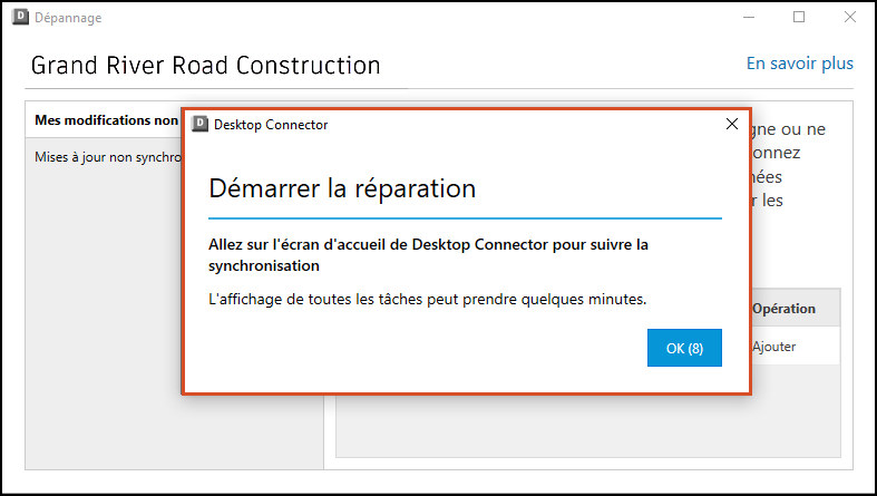

  6. Une boîte de dialogue vous informera que le processus de réparation a commencé. Elle se ferme automatiquement au bout de 10 secondes. Vous pouvez surveiller la progression et suivre les invites qui s’affichent sur l’écran d’accueil.
    Notification de processus de réparation de l’outil de résolution de problèmes

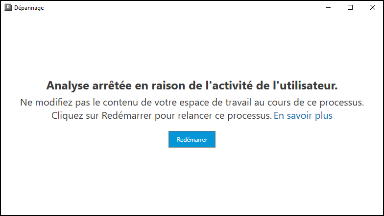

  7. Si une activité est présente dans un projet sélectionné pendant que l’outil de résolution de problèmes est en cours d’exécution, le scan s’arrête.
    Notification de l’outil de résolution de problèmes qui signale que le scan a été arrêté

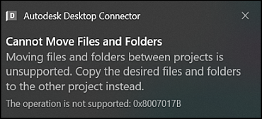

Lorsqu’un fichier est déplacé, il est considéré comme une suppression par le projet d’origine et comme un ajout par le nouveau projet. Toutefois, Desktop Connector ne parvient pas à reconnaître le projet d’origine, ce qui l’empêche de télécharger le fichier pour le charger dans le nouveau projet
Desktop Connector ne parvient pas à déplacer un fichier d’un projet à l’autre
Pour résoudre ce problème, l’utilisateur doit déterminer le projet d’où provient le fichier et appliquer l’outil de dépannage à ce projet. Comme le déplacement du fichier apparaît comme une suppression dans le projet d’origine, il sera signalé comme tel

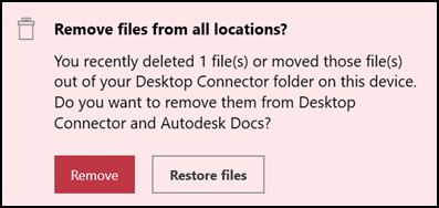

À ce stade, l’utilisateur doit sélectionner Fix All. Cette action lance la tâche de suppression et déclenche une invite de confirmation pour la suppression. Pour éviter la perte du contenu du fichier, il est conseillé de choisir l’option Restore
Boîte de dialogue de confirmation de suppression de fichier avec l’option Restaurer
Une fois ces étapes effectuées, l’utilisateur peut copier le fichier à partir du projet d’origine et le coller dans le projet cible. S’il y est invité, il peut choisir de remplacer le fichier qui n’a pas été entièrement téléchargé (non hydraté) dans le projet cible.
