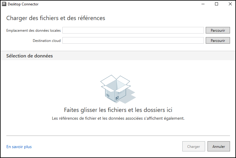

Outil Charger des fichiers et des références
L’outil Charger des fichiers et des références vous permet d’ajouter des fichiers de conception et d’afficher toutes leurs références et données associées avant de charger tous les fichiers répertoriés dans le cloud.

  3. Ajoutez vos fichiers de conception :
    • Glissez-déposez des fichiers et des dossiers.
    • Cliquez sur Parcourir à côté de Emplacement des données locales : vous pouvez ainsi sélectionner un ou plusieurs fichiers. L’emplacement d’un fichier unique s’affiche ; divers peut également s’afficher pour différents emplacements de fichiers.

Une fois que vous avez ajouté vos fichiers de conception, l’outil répertorie toutes les références rassemblées et les données associées.
Affichage des références et des données associées
