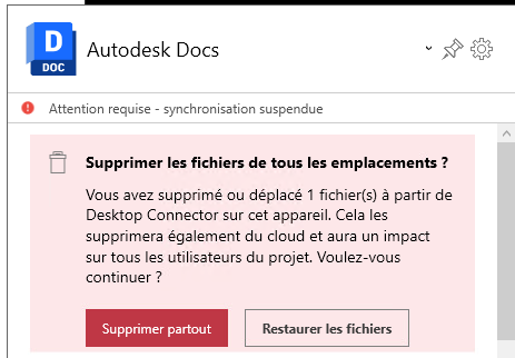

Supprimer
Cliquez avec le bouton droit de la souris sur un fichier ou un dossier, puis choisissez Supprimer pour supprimer le fichier ou le dossier approprié de votre connecteur et de la source de données cloud. Après la suppression, vous recevrez une confirmation sur l’écran d’accueil de Desktop Connector. Si elle est confirmée, la suppression efface le fichier de votre ordinateur local et du cloud.
Si vous souhaitez économiser de l’espace sur votre ordinateur, utilisez plutôt l’option Libérer de l’espace. L’option Supprimer efface le fichier de l’ordinateur et du cloud.
Avertissement : ne supprimez pas les dossiers au niveau d’un projet. Bien que le projet lui-même ne puisse pas être supprimé du cloud, la sélection et la suppression d’un dossier au niveau du projet entraîneront la suppression de tous les fichiers associés.
Notification de suppression

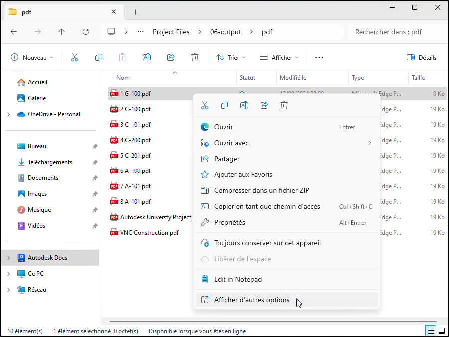

Commandes contextuelles natives de Windows
Cliquez avec le bouton droit de la souris sur un fichier ou un dossier pour afficher toutes les commandes disponibles dans Windows, notamment :

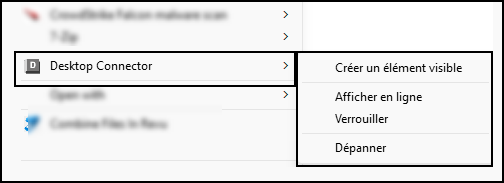

Commandes contextuelles de Desktop Connector
Les commandes suivantes sont disponibles dans le menu contextuel de Desktop Connector à partir de la version 16.10.x :
Remarque :
les commandes du menu contextuel de Desktop Connector ne s’affichent pas si Desktop Connector est exécuté en mode Élevé, car cela n’est pas pris en charge. En savoir plus sur les workflows non pris en charge
Cliquez avec le bouton droit de la souris sur un fichier et choisissez une commande dans le menu de Desktop Connector.
À partir de la version 17.1, les éléments de menu de Desktop Connector apparaissent directement dans le menu contextuel de Windows 11 sans que vous ayez à cliquer sur « Afficher plus d’options ».

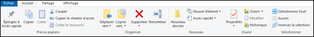

Commandes du ruban
Vous pouvez utiliser le ruban de l’Explorateur de fichiers figurant dans le connecteur Forma. Sélectionnez des fichiers ou des dossiers pour activer d’autres commandes.
Ruban de l’Explorateur de fichiers

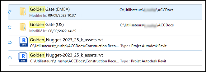

Rechercher
Vous pouvez utiliser des mots-clés pour effectuer des recherches dans tous les projets ou dans des projets ou dossiers spécifiques.
  1. Sélectionnez l’un des éléments suivants :
    • Le connecteur Forma pour rechercher tous les projets.
    • Un projet spécifique pour limiter votre recherche aux dossiers de ce projet.
    • Un dossier spécifique pour affiner votre recherche sur ce dossier parent et tous ses sous-dossiers.
  2. Cliquez sur la zone de recherche située dans la partie supérieure droite de l’Explorateur de fichiers.
    Zone de recherche
  3. Entrez votre mot-clé et appuyez sur Entrée.
    Vue de l’explorateur
Les résultats de la recherche s’affichent avec le mot-clé mis en surbrillance dans les fichiers, le dossier, le projet ou le chemin d’accès, le cas échéant.
