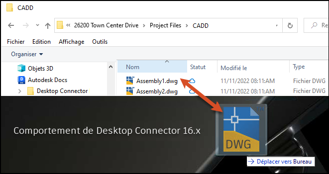

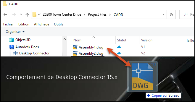

La commande utilisée par défaut lors du glisser-déposer de fichiers/dossiers dans Desktop Connector 16.x est désormais Déplacer, comme celle par défaut dans l’Explorateur de fichiers Windows
Avertissement : si vous déplacez des fichiers ou des dossiers du connecteur Autodesk Docs vers un emplacement local (votre bureau, vos documents, etc.) qui n’est pas géré par Desktop Connector, les données seront supprimées du cloud. En effet, ce type d’opération revient à demander à Desktop Connector de transférer vos données vers un nouvel emplacement et de les supprimer d’Autodesk Docs.
Conseil :
nous vous recommandons de maintenir la touche Ctrl (CTRL) enfoncée lors des opérations de glisser-déposer, afin de vous assurer que vous copiez les données au lieu de les déplacer. Dans les versions 15.x de Desktop Connector, la commande par défaut pour un glisser-déposer était Copier.
Les images suivantes mettent en évidence les différences entre les versions 15.x et 16.x de Desktop Connector lors des opérations de glisser-déposer dans l’Explorateur de fichiers. Cet exemple montre ce qu’il se passe lors d’un glisser-déposer d’un fichier de Desktop Connector vers votre PC local.

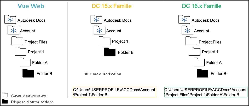

- Désormais, Desktop Connector 16.x affiche le chemin d’accès complet aux dossiers, même si l’utilisateur ne dispose pas des autorisations d’affichage pour ces dossiers, à condition qu’il dispose des autorisations pour au moins un sous-dossier. Il s’agit d’un changement de comportement par rapport à la version 15.x, où le chemin d’accès aux dossiers était tronqué pour masquer les dossiers que l’utilisateur n’était pas autorisé à afficher.

- Comme la gestion des autorisations a changé, les chemins des utilisateurs de la version 15.x peuvent être tronqués, tandis que ceux de la version 16.x sont complets.
