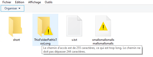

Reconnaissance des restrictions de longueur de chemin :
Lorsque vous naviguez dans l’Explorateur de fichiers Windows, une icône spéciale indique que le chemin d’accès au fichier/dossier dépasse les limites, et une info-bulle indique la longueur limite du chemin d’accès et la longueur actuelle du chemin d’accès à ce fichier/dossier.

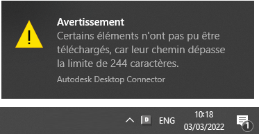

Opérations de blocage dépassant la limite de chemin :
Lorsque vous tentez des opérations dépassant les limites de chemin sur le disque, l’opération est bloquée par un message d’erreur (généralement vu comme un message sous forme de bulle dans la barre d’état) ou les fichiers/dossiers dépassant la limite de chemin d’accès sont ignorés et un message d’avertissement s’affiche. Quelques exemples :
