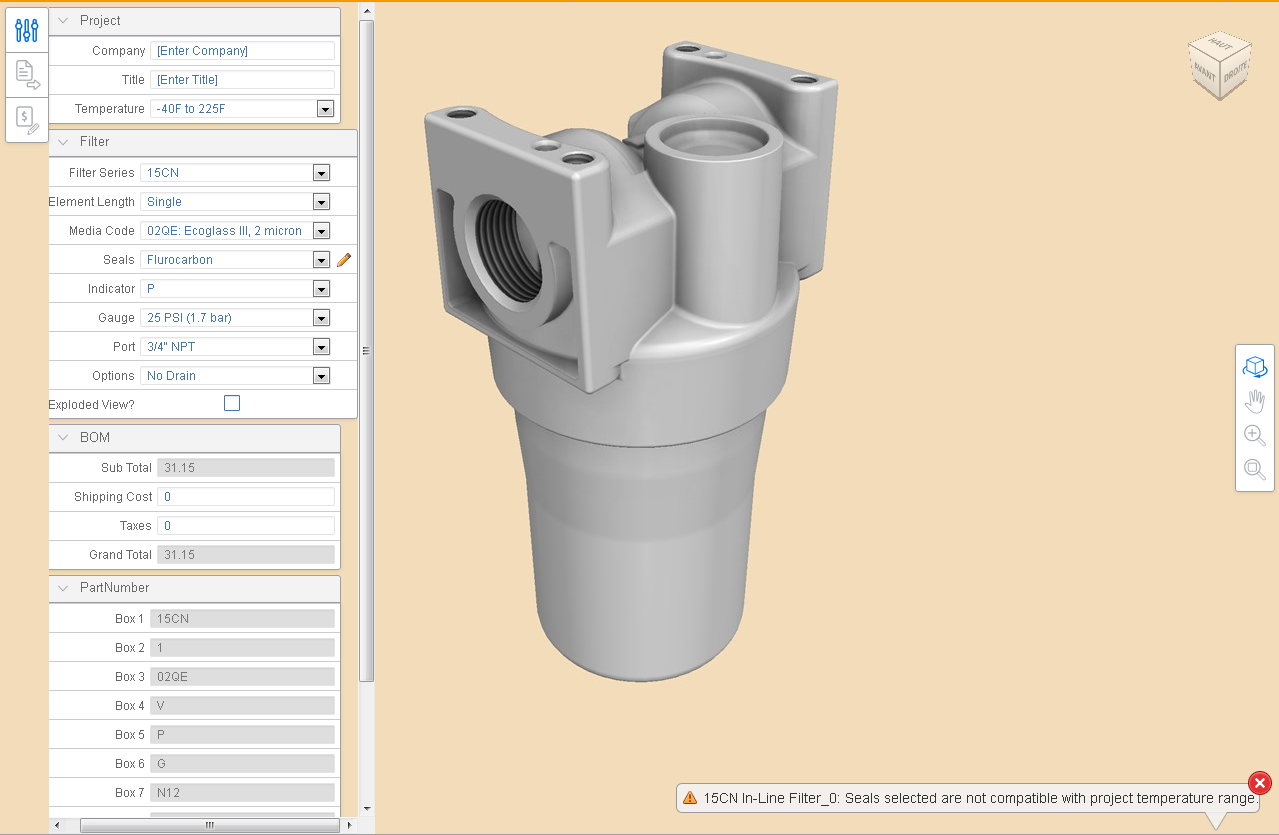

  9. Le message suivant s'affiche lorsque vous chargez une conception dans Configurator 360 et modifiez les cotes :
    Gardez à l'esprit pas que la règle affichée ci-dessus s'exécute à chaque modification de la largeur ou de la profondeur. Elle définit si l'iPropriété de déclenchement doit être à l'état actif ou inactif sous chaque condition (par exemple, elle ne vérifie pas la valeur de la propriété de déclenchement et l'ignore si elle est déjà définie correctement).
