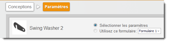

Dans Configurator 360, l'administrateur choisit entre l'affichage des paramètres ou un formulaire d'affichage précis :
- Si le fichier contient plusieurs formulaires, Configurator 360 utilise le premier dans l'ordre alphabétique. Pour vous assurer qu'un formulaire précis est utilisé, ajoutez un tiret bas au début de son nom afin qu'il se trouve en tête de liste (par exemple, _formulaire1).
- S'il n'y a pas de formulaire, Configurator 360 utilise le format d'affichage de la commande Paramètres.
- Vous pouvez modifier le format d'affichage à tout moment.

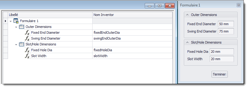

Contrôle de l'affichage des paramètres avec les formulaires iLogic
Suivez la procédure ci-dessous pour créer un formulaire simple. Pour en savoir plus, reportez-vous à la rubrique Utilisation des formulaires de l'aide d'Inventor.
- Dans Inventor, sélectionnez Ajouter un formulaire dans le menu déroulant iLogic de l'onglet Gérer.
- Attribuez un nom au formulaire. Pour que le formulaire soit disponible dans plusieurs documents, sélectionnez Pour tous les documents (global).
- Commencez à définir la présentation du formulaire en faisant glisser le groupe depuis la boîte à outils située à gauche. Modifiez le nom du groupe selon vos envies et ajoutez autant de groupes que souhaité. Les noms des groupes et l'ordre dans lequel ils apparaissent dans le formulaire sont reproduits dans Configurator 360.
Remarque : Seule l'option Boîte à outils des groupes est prise en charge par Configurator 360.
- Ajoutez des paramètres en les faisant glisser à partir de l'onglet Paramètres. Les règles et les iPropriétés ne sont pas prises en charge par Configurator 360.
- Modifiez les propriétés des paramètres en fonction de vos besoins. Les seules propriétés modifiables sont Etiquette et Lecture seule.
- Cliquez sur OK.
- Chargez la conception dans Configurator 360.
- Si nécessaire, sélectionnez le formulaire approprié dans la page Conceptions
Paramètres.

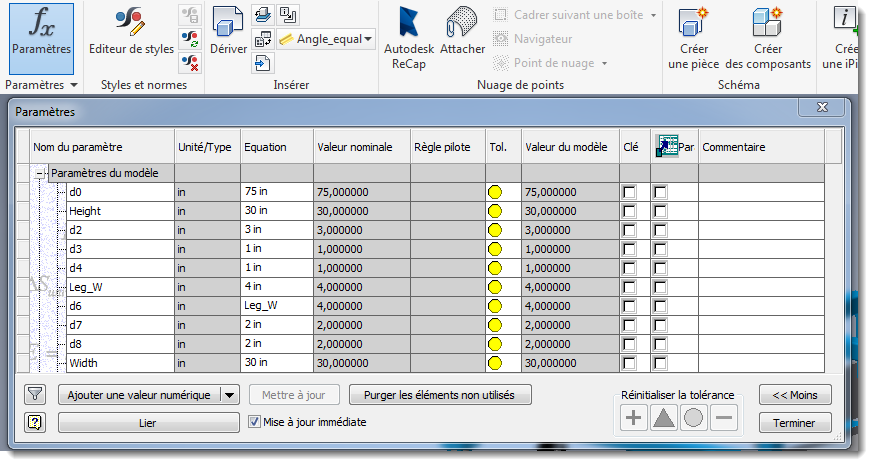

Contrôle de l'affichage des paramètres à l'aide de la commande Paramètres

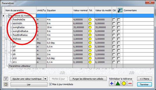

Choisissez une pièce dont seuls quelques paramètres sont renommés ou créés dans la fenêtre Paramètres Inventor. Les paramètres identifiés comme clés sont également traités.
L'image suivante présente un exemple de pièce pour laquelle la boîte de dialogue Paramètres est ouverte dans Inventor.
Dans la boîte de dialogue Paramètres, vérifiez les paramètres importants de la pièce :
- Tous les paramètres sont considérés comme "clés" et seuls les paramètres importants sont signalés.
Ou
Aucun paramètre n'est considéré comme "clé" et les paramètres importants sont nommés (sans utiliser le style d0).

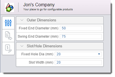

Une fois le chargement effectué, le client de Configurator 360 peut visualiser les paramètres de largeur, de hauteur et d'épaisseur dans l'application générée.
