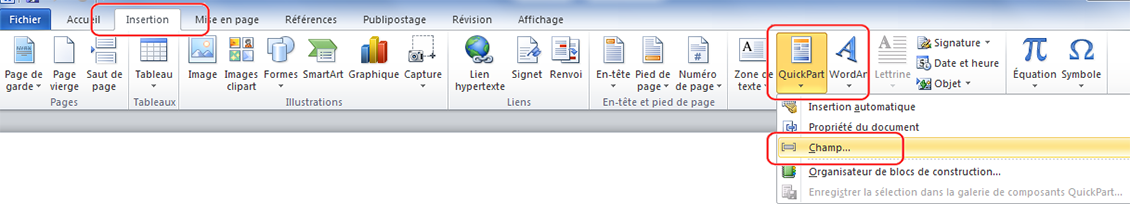

Insertion d'un nouveau champ de fusion MergeField
Pour insérer un nouveau champ de fusion MergeField, utilisez le ruban Insertion, sélectionnez QuickPart, puis Champ :
Dans la boîte de dialogue, sélectionnez MergeField, entrez C360.xxxxxx pour le nom du champ et ne modifiez aucune autre option. Il est particulièrement important de laisser la case Conserver la mise en forme à chaque mise à jour cochée.

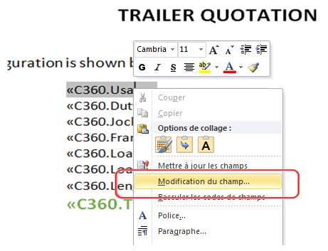

Pour modifier le nom de paramètre ou le format de date dans un champ de fusion MergeField, ne cliquez pas sur le texte pour le modifier directement. Cliquez sur le champ avec le bouton droit de la souris et sélectionnez Modifier le champ :
Remarque : Le champ de fusion MergeField requiert l'utilisation de C360.xxx (C majuscule), et non c360.xxx. Le nom de paramètre n'est pas sensible à la casse. Par exemple, xxx, XXX et Xxx sont équivalents et corrects.
