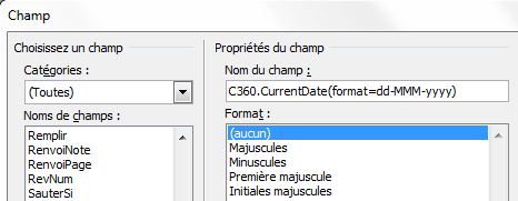

  1. Pour insérer la date ou l'heure en cours, insérez un champ de fusion MergeField en utilisant les mêmes commandes Word en tant que paramètres.
  2. Plutôt que C360.parameterName, utilisez C360.CurrentDate.
  3. Indiquez d'autres options pour déterminer le format de la date et de l'heure.
  4. Entrez les options entre parenthèses :
    L'option la plus importante est format=. La spécification qui suit le signe = est le formatage .NET standard pour DateTime.
    Il existe des formats standard et personnalisés.
    • Formats standard : formats préférés. Reportez-vous à la page suivante : https://msdn.microsoft.com/fr-fr/library/az4se3k1(v=vs.110).aspx. Si aucun format n'est fourni, le formatage standard est utilisé.
    • Formats personnalisés : consultez la page https://msdn.microsoft.com/fr-fr/library/8kb3ddd4(v=vs.110).aspx. Si aucun format n'est fourni, le formatage standard est utilisé.
    • Fuseau horaire : la valeur peut être au format UTC ou personnalisée. Si la valeur est utc, la date et l'heure s'affichent au format UTC (heure moyenne de Greenwich, GMT). Si la valeur est personnalisée, la date et l'heure s'affichent dans le fuseau horaire local de l'utilisateur final. Si aucune option de fuseau horaire n'est fournie, le fuseau horaire par défaut est UTC.
  5. Séparez les options multiples par un point-virgule.
