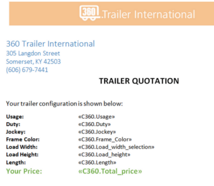

Configurator 360 vous permet de préparer des documents personnalisés à partir de documents principaux créés dans Microsoft Word. Les champs spéciaux du document principal sont remplacés par les valeurs ou les images du modèle Configurator 360. Le résultat est un fichier PDF téléchargeables visible par l'utilisateur final. Ce document est utilisé pour les devis ou autres communications textuelles avec des images associées.
La majeure partie du document principal se compose de texte statique et d'images. Tout ce que vous placez dans le document Word principal est inclus dans le document PDF à télécharger. Toutefois, certains formatages ne sont pas pris en charge dans Word. Lorsque vous travaillez dans le document Word, partez du principe que les fonctions simples seront opérationnelles, contrairement aux fonctions complexes.
Testez votre document principal avant de le mettre à la disposition des utilisateurs finaux.
Exemple de document Word utilisé comme document de devis :
