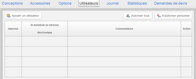

Gestion des utilisateurs finaux autorisés
  1. Cliquez sur l'onglet Utilisateurs.
  2. Ajoutez les informations sur les utilisateurs finaux que vous souhaitez autoriser à consulter votre catalogue de conception.
