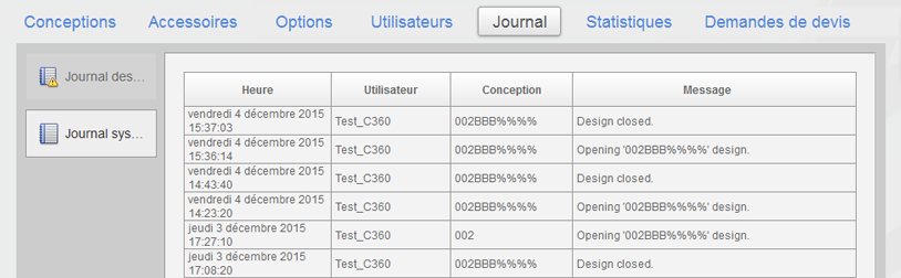

Affichage des activités des clients
Dans Configurator 360, cliquez sur l'onglet Journal.
Sélectionnez l'onglet Journal système dans le groupe de fonctions de gauche.
Dans le journal, affichez la liste de toutes les actions effectuées par vos clients et les éventuelles erreurs qu'ils ont rencontrées.
Remarque :
Les noms d'utilisateur enregistrés dans les journaux sont effacés au bout de 30 jours.
