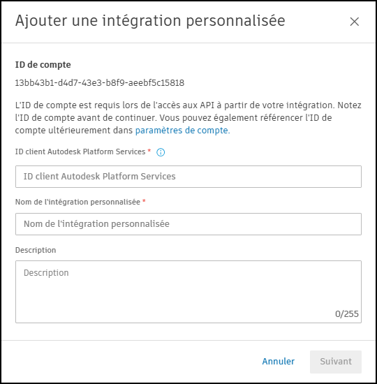

- Cliquez sur Ajouter une intégration personnalisée dans l’outil Intégrations personnalisées.
- Indiquez votre ID client APS. L’ID client est l’identificateur unique de votre intégration personnalisée. Vous pouvez trouver l’ID client dans le portail APS.
- Indiquez le nom de l’intégration.
- Fournissez une description de l’intégration.
- Cliquez sur Suivant.
- Le système récupère automatiquement les comptes de service sécurisés (SSA) précédemment configurés pour votre ID client.
- Si aucun compte SSA n’est trouvé, il n’y a aucun moyen de contrôler les autorisations de cette intégration et le système agit en tant qu’administrateur de compte avec un accès immédiat à toutes les données de votre compte. Cliquez sur Continuer quand même pour terminer l’intégration.
- Si un seul compte SSA est détecté, l’intégration est automatiquement rattachée à celui-ci. Aucun accès aux données n’est accordé à l’intégration tant que le compte SSA n’a pas été invité à un projet. Cliquez sur J’ai compris pour terminer l’intégration.
- Si plusieurs comptes SSA sont détectés, indiquez l’adresse e-mail de celui que vous souhaitez associer à cette intégration. Cliquez sur Ajouter pour terminer l’intégration.

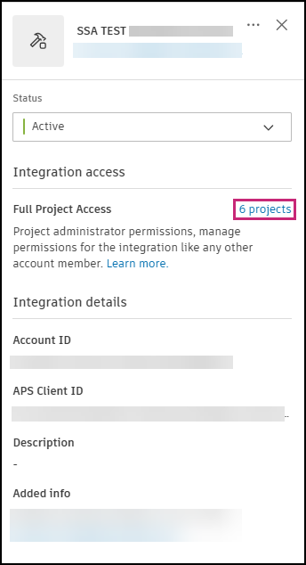

La sélection d’une intégration personnalisée dans la liste de l’outil Intégrations personnalisées affiche les détails de l’intégration, y compris son niveau d’accès. Le niveau d’accès le plus élevé de l’intégration pour tous les projets est indiqué ici. Par exemple, si l’intégration dispose d’un accès complet à l’un de vos projets, mais d’un accès restreint à un autre projet, l’accès à l’intégration est toujours défini sur « Accès complet au projet ».
Pour afficher les détails du niveau d’accès d’une intégration par projet :
- Sélectionnez l’intégration dans la liste des intégrations dans l’outil Intégrations personnalisées.
- Sous « Accès à l’intégration », cliquez sur le lien Nombre de projets.
